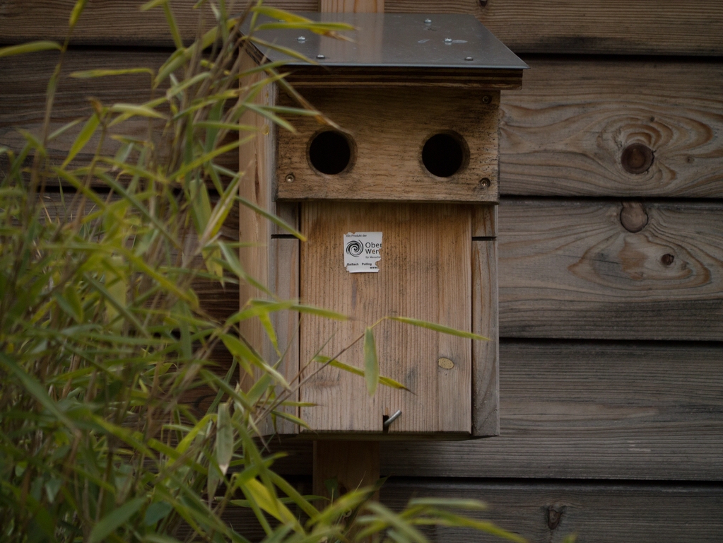

So, jetzt habe ich auf die Schnelle mal ein Bild gemacht. Das Licht war allerdings relativ schlecht für Deine gewünschten Parameter (s.o.).
Ausserdem habe ich danach gemerkt, dass ich nicht auf Anschlag, sondern nur auf 286mm war.
Danach war das Licht so schlecht, dass ich bei f/5.6 und 1/125 Sek. über ISO 1600 gehen müsste. Das wäre unfair für die G3.
Hier das Bild. (1 x Normal, 1x über 100% vergrößert)
Ich finde die Schärfe bei 286mm und 10m Abstand für dieses Objektiv nicht schlecht und denke, dass sie mit dem EV nicht besser wäre. Verwackelt ist da nichts.

Cristobal hat geschrieben:ich habe bisher beim 100-300 noch keine Nachteile des MV gegenüber dem EV feststellen können. Das Bild zeigt aber wie gut der OIS des 100-300 funktioniert, oder ist das vom Stativ?
Hallo Reinhard,
die Parameter habe ich so eingehalten wie veo sie gewünscht hat (s.o.). u.a. vom Stativ. Den OIS habe ich ausgeschaltet.
Ich kann die Probleme mit dem MV in der beschriebenen Größenordnung nicht nachvollziehen.

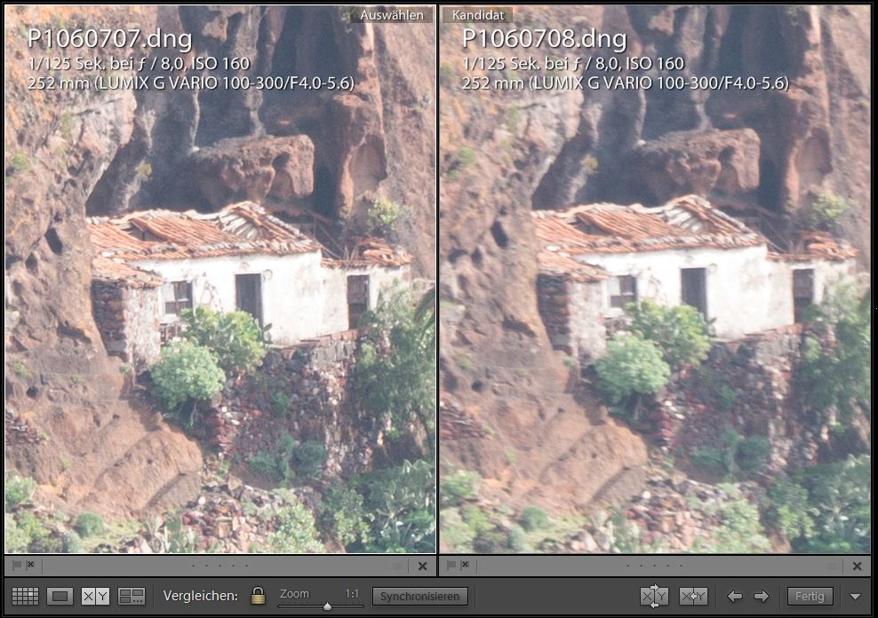

So, wie versprochen, heute noch mal ordentlich.
G5, vario 100-300 bei 252mm, 1/125, f/8, Belichtungskorr. 33/50, ISO 160, Stativ, Stabi OFF, Lightroom4 Import mit LR Standardeinstellungen 1:1 Ansicht aus dem Zentrum Objektenfernung 1500m.
Links elektronisch, rechts mechanisch, Bildschirmausschnitt mit Win7 Snippingtool:

Beiträge: 162
Registriert: Donnerstag 23. Februar 2012, 23:43
Wohnort: 56132
Re: elektronischer Verschluß - Nachteile?
Beitrag von klaramus » Montag 20. Januar 2014, 13:47
Ähnliche Bilder habe ich schon gesehen: eindeutig unscharf. Da es wohl keine gegenteilige Fotos gibt, ist das Ergebnis auch statistisch sicher: der EV ist eindeutig besser.
K.
