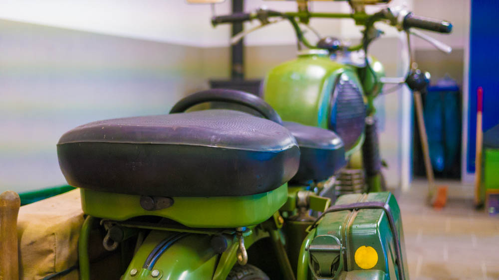

Hier habe ich noch ein Beispiel mit den Streifen bei Kunstlicht, seht euch mal die linke Wand an, ich habe extra die Dynamik für dieses Bild erhöht, damit man die Streifen genau sieht. ;)
P.S. Die Wand ist grau, nicht dass jemand drauf kommt, dass an der Wand Streifen gemalt wurden.
Gruß Jan

Das Problem wird dann sehr schnell deutlich dargestellt ;-)
Das Problem würde ich dann Bewegungsunschärfe, Mitzieher oder wie auch immer nennen ;)
