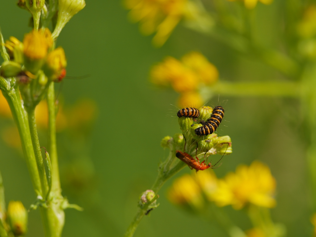

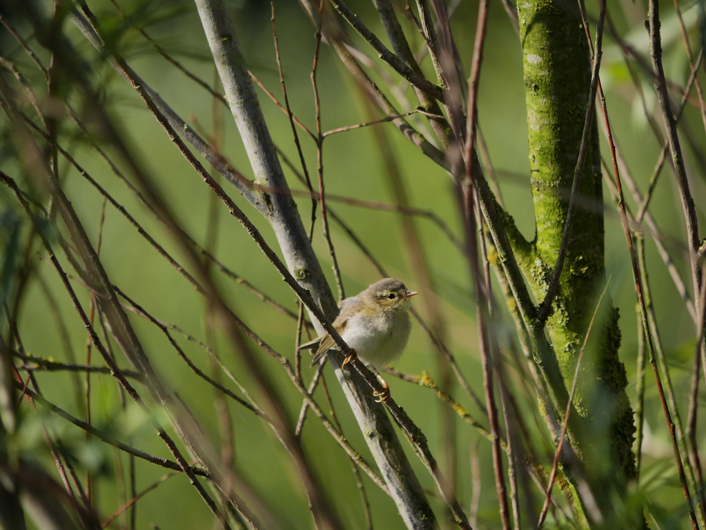

Ich habe es immer mal wieder mit einem Stativ probiert, aber, abgesehen davon, dass ich noch kein gutes habe, ist es mir einfach lästig, eins mitzunehmen. Zur Zeit bin ich meistens mit dem Rad unterwegs, da ist es besonders unpraktisch. Bis es aufgebaut und ausgerichtet ist, ist mein Motiv meistens weg... Hatte in den Rieselfeldern das kleine Gorillapod mit, aber dann hab eich die Kamera lieber aufgelegt, wenn es irgendwo ging.
mat, ich habe mir gerade noch mal deine Tipps zum Testen durchgelesen, das werde ich dann doch endlich mal angehen.
Reinhard, ich habe AFF und Fokuspriorität eingestellt, da dürfte doch auch eigentlich nur ausgelöst werden, wenn das Motiv scharf ist, wenn ich das richtig verstehe.
Ich glaube auch eher nicht an Verwacklung, weil ich durchaus bei längeren Verschlusszeiten scharfe Fotos machen kann. Und der Body scheidet nun auch aus, weil es bei G5 und GX7 das Gleiche ist.
Ich habe die Fotos von heute noch mal durchgesehen, da sind viele mit 1/500 sek. aufgenommen und auch völlig unscharf. Und die Haubentaucher schwammen ganz ganz langsam. Noch mal ein Beispiel. Und ein Foto vom 16.04., da sind die Haubentaucher so ziemlich an der gleichen Stelle, wo ich sie jetzt fotografiert habe. So sahen da die meisten meiner Fotos aus. Das Foto ist unbearbeitet.
Und dann ein Foto mit 120 mm Brennweite plus Canon Close up 500 D, das ist richtig scharf, finde ich.
Morgen gehe ich wieder auf eine längere Fototour, da kann ich erst mal wieder Verschiedenes testen. Nehme auch mein Monopod mit und die G5 und die GX7...

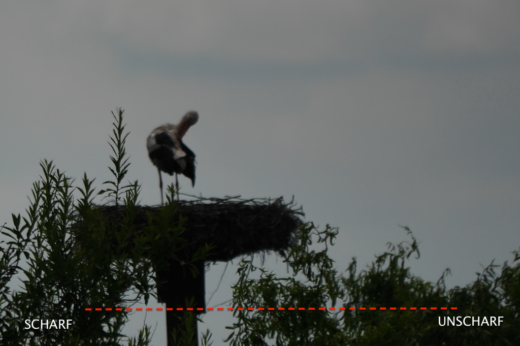

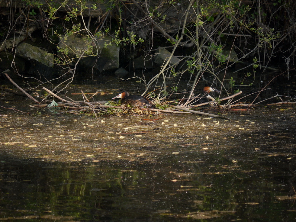

Nur warum löst die Kamera, trotz Autofokuspriorität, eigentlich aus, wenn mein Motiv innerhalb des Rahmens, der ja grün wird als Schärfebestätigung, im Ergebnis eben nicht scharf ist?
Ich denke, das Objektiv geht dann doch mal in die Werkstatt...

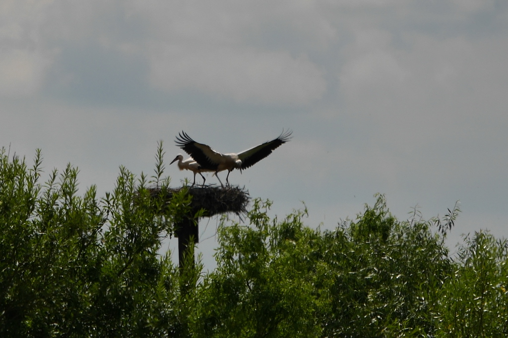

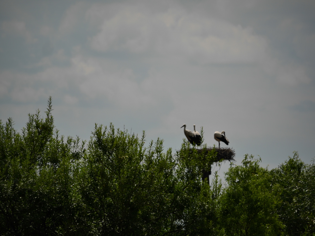

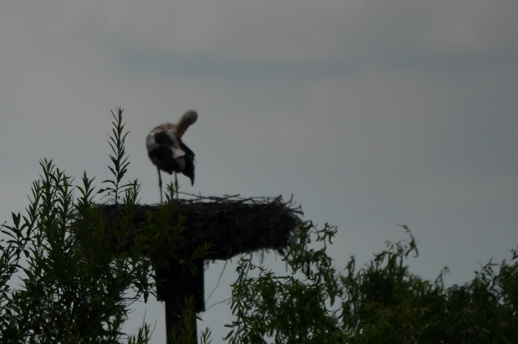

Hier noch mal Beispiele von heute. Bei den Störchen waren wahrscheinlich die Lichtverhältnisse schwierig, da Gegenlicht. Kann es hier auch mal an der offenen Blende (B. 1) liegen, das es an Schärfe fehlt, das der Tiefenschärfebereich da zu klein ist? Die Belichtungszeiten waren ja nun wirklich sehr kurz.
DMC-GX7 - P1080615_akl..jpg (394.6 KiB) 1336 mal betrachtet
DMC-GX7 - P1080598_akl.jpg (301.99 KiB) 1336 mal betrachtet
DMC-GX7 - P1080639_kl.jpg (387.86 KiB) 1336 mal betrachtet
Petra
_______________
G9, G80, GX7, E-M1, Pana 100-400, Oly 9-18, 12-50, 60 Makro, Tamron 14-150mm; FZ2000, Nikon 1 V3, https://www.lillilus-fotowelt.de/;" onclick="window.open(this.href);return false;
Re: Probleme mit dem Fokussieren?
Beitrag von Lenno » Mittwoch 2. Juli 2014, 17:25
SELTSAM finde ich das es auf der linken Seite scharf ist und dann in unscharf übergeht.
Ich würde vielleicht das Objektiv einschicken und nachprüfen lassen, schick auch gleich dieses Bild mit. Normal ist das nicht, finde ich .
DMC-GX7 - P1080598_akl.jpg (305.84 KiB) 1334 mal betrachtet

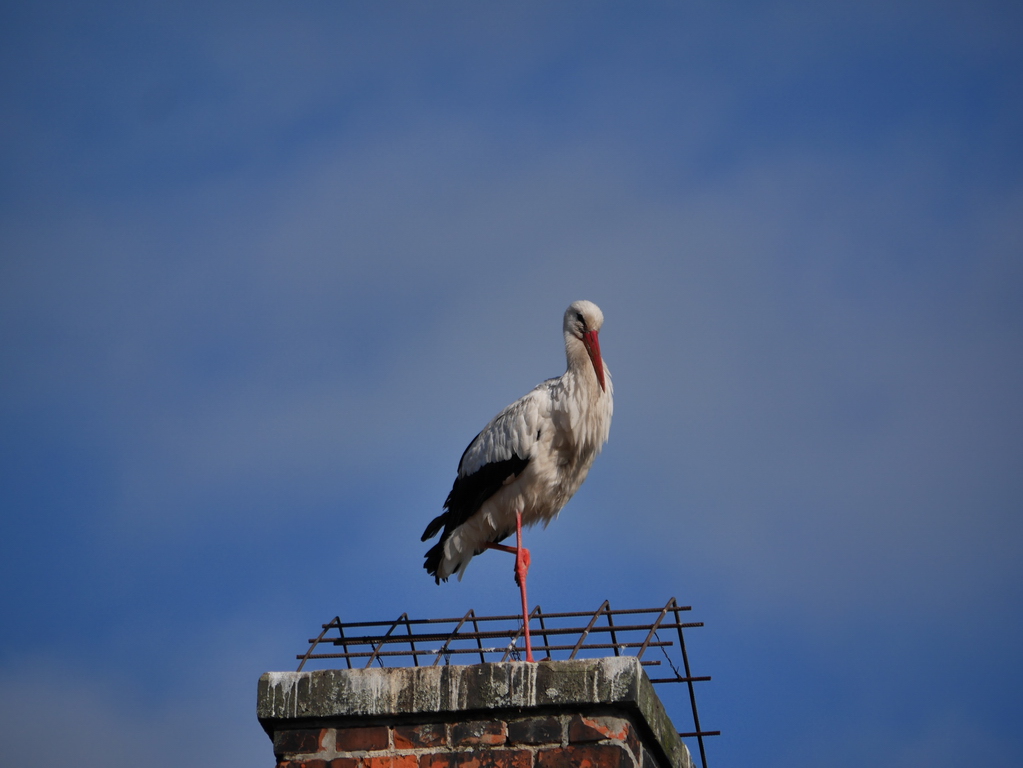

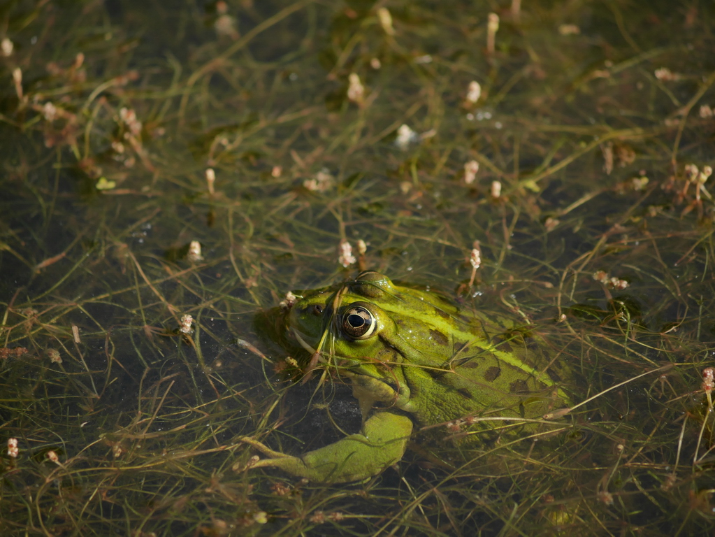

Danke schön, David, vor allem für die Markierung. Ich hatte den Fokus (1-Feld, kleiner Fokusbereich, mittenbetont) deutlich auf dem Storch und nicht auf dem Grün davor. Von daher glaube ich eher nicht an einen Fokussierfehler von mir. Aber guter Tipp, werde mir mal den Schärfeverlauf ansehen, ob das häufiger so ist.
Zum Glück ist aber auch das ein oder andere Foto so wie diese hier, das war noch am Anfang unserer Tour. Und bei dem Zilpzalp war es für den AF doch wahrscheinlich eher nicht so leicht...
Ist schon komisch...
Beitrag von Lenno » Mittwoch 2. Juli 2014, 17:32
Oder wieviel Meter sind da zwischen dem linken Busch und dem Storch?
Denn die Schärfe sitzt auf diesem Busch, ob es dann zu so einem deutlichen Schärfentiefeabfall kommt kann ich nicht beurteilen weil ich
kein solches Objektiv habe. Dann wäre es nämlich nur ein Fokussierfehler deinerseits.
Kontrollier mal das Objektiv, ob es generell links schärfer ist als am rechten Rand. Ich tippe aber fast, das du halt bei diesem
Bild ausversehen den Busch und nicht den Storch erwischt hast.
