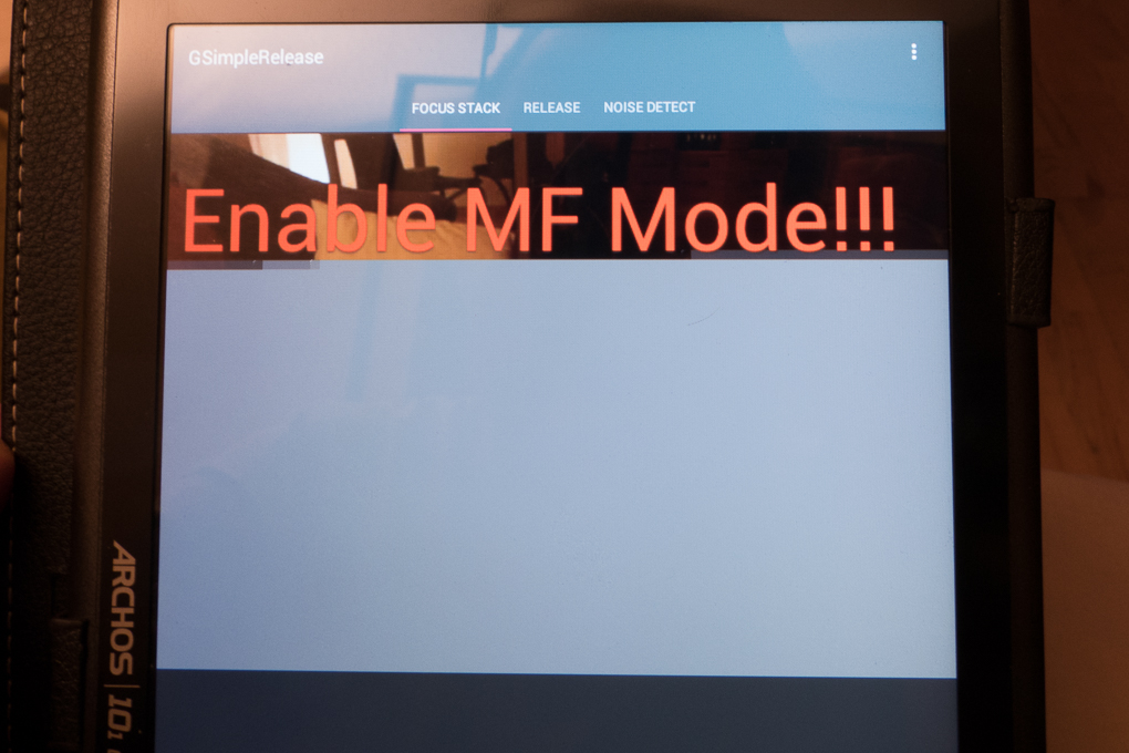

hier habe ich mal ein Bild mit dem grauen Balken:
Hier zieht er sich sogar fast über das ganze Bild.
Das ganze ist auf meinem Archos Tablet mit Android 4.0.28.
Auf meinem Smartphone mit 4.04 ist der Balken nicht da.
Auf einem Galaxy Tab2 funktioniert die App mit Android 4.0.3 gar nicht.
Gruß Jürgen

jessig1 hat geschrieben:Hallo,
Moin,
ich kann das Bild leider nicht sehen.
Die App ist nicht für Tablets optimiert, ich freue mich immer wenn es Berichte gibt dass es auch damit funktioniert. Leider gibt es da einige auf denen es nicht will, u.a. auch das Nexus 9. Auf dem Nexus 7 dagegen läuft die App ohne Probleme. Ich werde mal im Emulator das Galaxy Tab testen, vielleicht findet sich der Fehler.
Auf deinem Smartphone läuft es aber, oder?
Wundert mich übrigens dass die App sich überhaupt auf dem Archos installieren ließ, als Minimum Version hatte ich 4.0.3 im Store eingegeben.

hier nochmal das Bild, das oben nicht angezeigt wird:
JE 1160693.jpg (360.75 KiB) 4632 mal betrachtet
Zusammen mit meinem Smartphone funktioniert die App. Nur habe ich noch nicht raus wie man die Anzahl der Aufnahmen festlegt. Manchmal werden nur 2 Bilder gemacht, das nächste mal dann 88???
