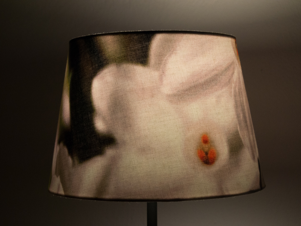

Nicht jedes Leuchtmittel provoziert das Problem. Hier eine Leuchte mit Energiesparleuchtmittel:
GX7 1/125 sek.
Lehre daraus:
- Streifen im Bild sind zu erwarten bei ElV, Kunstlicht und Belichtung kürzer als 1/50 sek.
- Nicht jedes Leuchtmittel verursacht das Problem
- Bei Kunstlichtaufnahmen mit vorhandenem Licht unbedingt vorher ein Testfoto machen.
