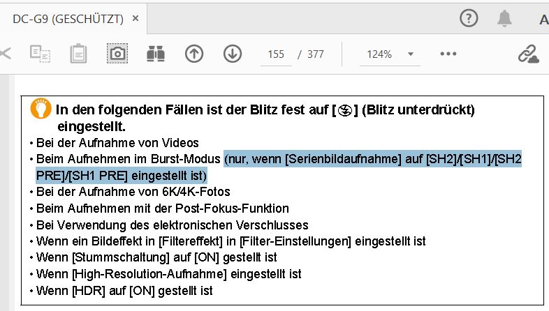

Hallo schwarzvogel,
laut der G9-Bedienungsanleitung müsste Blitzen im Serien-Modus L und M möglich sein.
Siehe Screenshot, da steht bei welchen Serien-Modi es nicht geht.
Der Thread wurde auch als "G9-Problem" eröffnet.
Vielleicht liege ich richtig ?!
SG
Hans

schwarzvogel
Beiträge: 1285
Re: Serienbild und Blitzen
Beitrag von schwarzvogel » Mittwoch 13. Oktober 2021, 15:13
Papier ist mehr als geduldig !! :mrgreen: :P
So steht's in der Bedienanleitung, sogar noch inkl. Seriengeschw. "H", aber hast Du es selbst auch schon mal probiert ???
Es funktioniert leider eben nicht mit Trigger Godox XPro, auch nicht mit den Funktionszuweisungen für die genannten Funktionstasten - es sei denn der TO hat ein weiterhin von ihm wohl gehütetes Geheimnis ...

hans_01
Beiträge: 979
Beitrag von hans_01 » Mittwoch 13. Oktober 2021, 16:27
Hallo schwarzvogel,
ich selber habe mit der G9 noch keine "Blitz-Serien" getestet.
Im Beitrag hat cbweb die Frage gestellt, mit welcher Kamera Etknoggin geblitzt hat, und dies war offensichtlich die G9.
Voraussetzung sei dabei, dass bei der G9 "Auslöser durchdrücken" (= Auslöser halbdrücken OFF) eingestellt ist.
Darauf hin habe ich in der G9-Bedienungsanleitung nach Infos gesucht, die darauf hinweisen, wann das "Serien-Blitzen" möglich sein könnte.
Der Rest ist bekannt.
