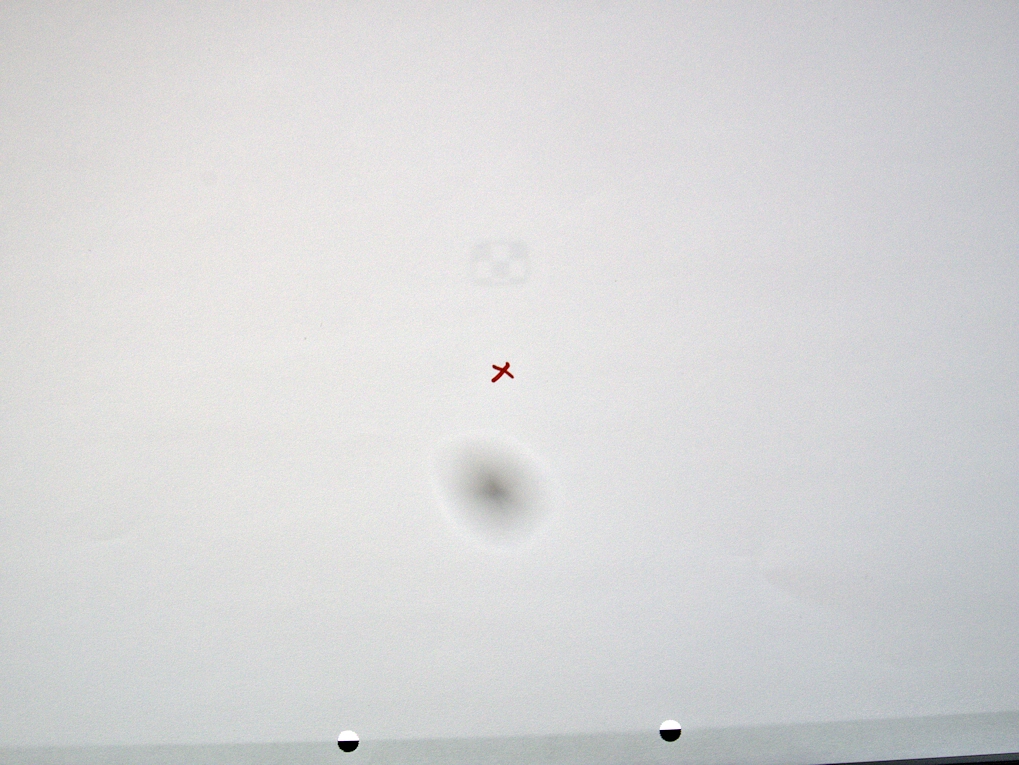

aus aktuellem Anlaß will ich denn auch einmal etwas zu möglichen Sensorverunreinigungen schreiben.
Die sehr absolute Art und Weise, wie hier einige eine Sensorverschmutzung kategorisch für unmöglich / nicht relevant erklären (weiter vor auf den ersten Seiten des Thread´s) ist schon verwunderlich. Ich habe ständig 3 Digitalkameras im Gebrauch und kontrolliere (oder es fällt mir bei Bildern auf) unregelmäßig die Sensoren. Der regelmäßige Einsatz eines guten Blasebalges mit gefilterter Ansaugluft ist selbstverständlich, ebenso die kamerainterne Vibrations- bzw. Ultraschallreinigung.
Aber das beigestellte Foto zeigt, daß auch bei mir nach vielen Jahren der Zeitpunkt gekommen ist, stärkere Methoden einzusetzen. Wie noch aus Tonbandzeiten (Kopfreinigung) geläufig, setzte ich in diesem Fall 2x Nass- plus Trockenreinigung mit Q-Tip und Isoprophylalkohol > 70% ein. Wie ihr seht = ohne Erfolg. Der Fleck wird ab Blende 12 sichtbar, d. h. natürlich, daß nicht jedes Foto nun Schrott ist.
Aber weg muss er!
oberhalb der Scharfstellmarkierung scheint etwas von hinten durch. Hat nichts mit dem Sensor zu tun.
Aber weg muss er!

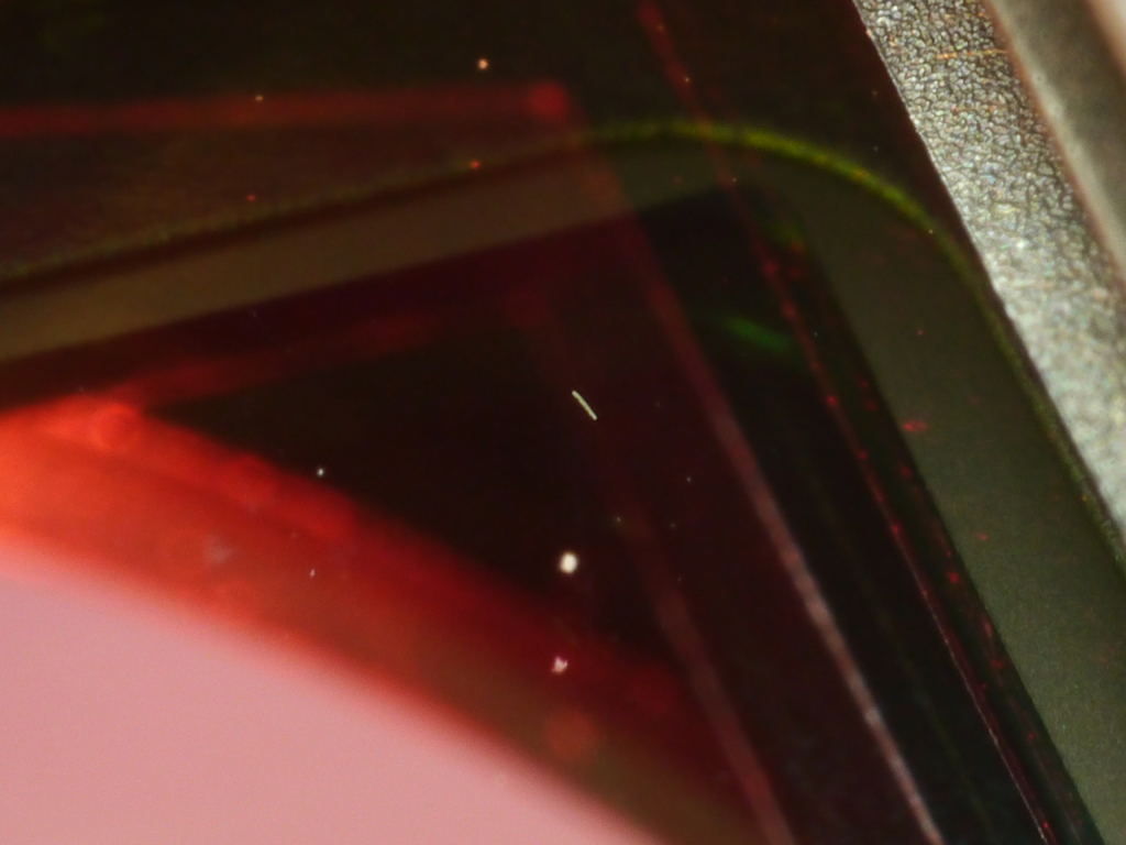

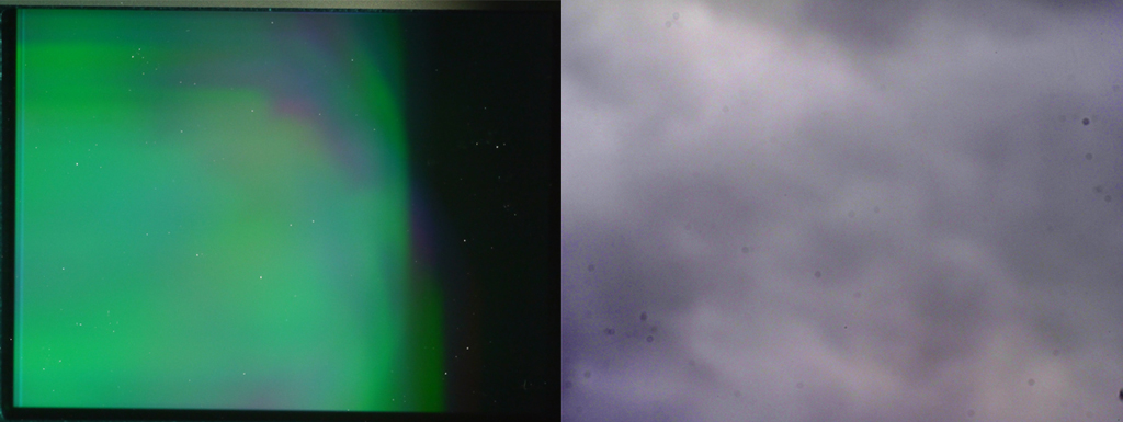

Hier mal als Beispiel der Verschmutzungsgrad einer nagelneuen G81. Links die Sensoroberfläche rechts das dazugehörige Bild testhalber bei Blende 22 100mm manueller Fokus auf minimale Entfernung +1EV eingestellt. Die integrierte Reiningung konnte diese Partikel nicht beseitigen. Die schwarzen Punkte sind mir schon früher bei meiner G5 teilweise bei Landschaftsaufnahmen aufgefallen (obwohl ich beim Objektivwechsel im sehr vorsichtig vorgehe). Das alte 14-140 I pumpt beim Zoomen den Staub allerdings geradezu in die Kamera.
Re: IS Sensor Nass-Reinigung
Bei dieser Kamera konnten durch Absaugen mit einem Spezialset (Venturiprinzip) einige Partikel entfernt werden. Es blieb jedoch ein ungewöhnlich länglicher Partikel zurück der sich auch mit einem Q-Tipp nicht entfernen ließ d.h. es war kein Partikel sondern der Sensor hatte an dieser Stelle einen Kratzer.
Im rechten Bild ist rechts unten der längliche Kratzer
- Sensor2.jpg (278.63 KiB) 3237 mal betrachtet
