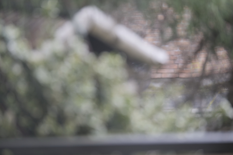

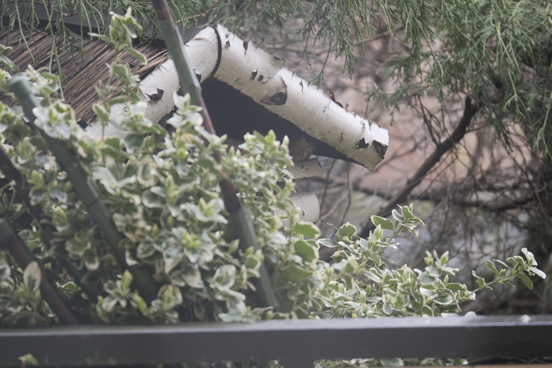

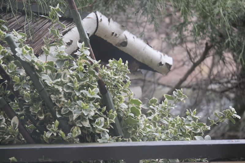

Hallo Berniyh,
hier nun der Bericht zu den Aufnahmen mit dem 35-100mm.
Zwischen Bild-1 und Bild-2 liegen 111 Aufnahmen, es gibt eine ganz leichte Verschlechterung des Focuses, der kaum auffällt.
Dann jedoch ab Bild-3 (war die nächste Aufnahme nach Bild-2) gibt es extreme Verschlechterungen beim Focus.
Dadurch, dass die Beleuchtung heute nicht gut war und durch eine Fensterscheibe aufgenommen wurde, ist die Bildqualität nicht optimal, aber mir geht es ja hier nur um den Focus.
Da die Probleme mit zwei verschiedenen Objektiven auftreten, muss es wohl an der G9 liegen.
Es würde mich freuen, wenn auch noch einmal andere G9 Besitzer den vorgeschlagenen Test ausführen würden.
In Deinem eigenen Interesse würde ich Dir raten, den Test noch einmal mit mind. 300 Bildern zu machen, damit Du auf jeden Fall auch bei Deiner Kamera das Focusproblem ausschließen kannst, bei mir wurde es erst ab Aufnahme 112 richtig spürbar.
Das Verrückte ist die Tatsache, dass bei den ersten Tests der Focus vom Objekt hin zur Kamera wanderte und jetzt ist es genau umgekehrt (Focus wandert in die Ferne).

- Bild-1_Bildgröße ändern.JPG (417.2 KiB) 4708 mal betrachtet
- Bild-2_Bildgröße ändern.JPG (417.52 KiB) 4708 mal betrachtet
- Bild-3_Bildgröße ändern.JPG (236.07 KiB) 4708 mal betrachtet

Viele Grüße Gerhard
