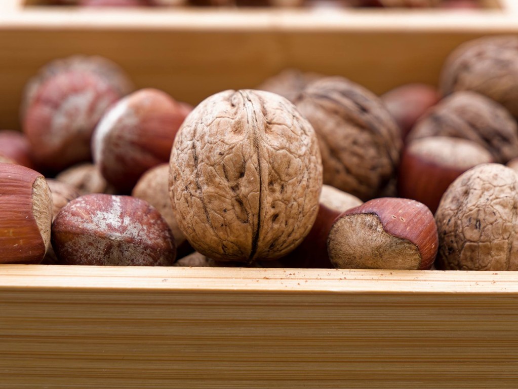

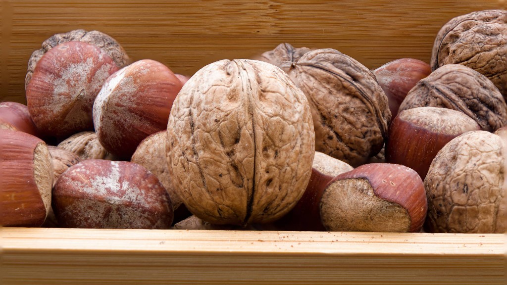

Danke erstmal an alle für die Tipps.
Ich hab es natürlich erstmal mit Photoshop ausprobiert und bin so weit ganz zufrieden. Das macht ja schon vieles ganz automatisch.
Trotzdem gibt es ein paar Stellen im Bild die unscharf bleiben. Ich denke da muß ich in den Ebenen noch ein bisschen malen. Jedoch komme ich damit nicht ganz klar. Bin nicht der Photoshoper sondern nur der Lightroom Nutzer. Leider ist ja das Abo so aufgebaut das man nur LR alleine nicht nehmen kann. Egal nicht das Thema.
Vielleicht bin ich aber auch an die Grenze gestoßen was mit Focus-Bracketing nicht mehr geht.
Schaut euch bitte mal die Bilder an. Vielleicht könnt ihr mir helfen.
Das erste Bild von 6
Das sechste Bild von 6
Und das Ergebnis mit Photoshop
Von der Walnuß im Vordergrund bis zur hinteren Kante der Nußkiste sind es 12 cm.
Wenn ich mir den hinteren Rand der Holzkiste oberhalb der Walnuß anschaue dann ist es dort unscharf.
Brauche ich dafür mehr als 6 Zwischenschritte um diesen Bereich schärfer zu bekommen?

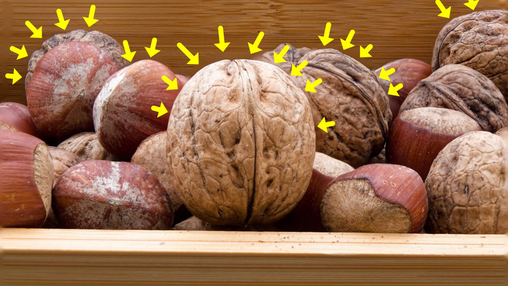

Re: Anleitung für das Stacking / Fokus-Bracketing mit Lumix G-Kameras
Beitrag von sasssoft » Mittwoch 3. März 2021, 16:46
Ich sehe vor allem am oberen Rand der Nüsse, wo der Abstand zum Hintergrund sehr groß ist, die typischen Stacking-Halos (= unscharfe Ränder), siehe angehängtes Bild. Mit solchen Rändern kämpfe ich auch häufig. In HeliconFocus hilft es, mit zwei verschiedenen Methoden zu stacken und die Bilder dann dort nachzuarbeiten. (Jede Stacking-Variante arbeitet etwas anders und mal ist es hier besser, mal dort. Mit der Nachbearbeitung pinselt man die jeweils besten Stellen zusammen.)
Stacking ist nichts für Weicheier, da ist schon manchmal heftige Nacharbeit nötig ;) . Vor allem muss man üben, üben, üben. Die ersten Ergebnisse sind höchstens per Zufall gut 8-) .

sasssoft hat geschrieben:
Ich sehe vor allem am oberen Rand der Nüsse, wo der Abstand zum Hintergrund sehr groß ist, die typischen Stacking-Halos (= unscharfe Ränder), siehe angehängtes Bild. Mit solchen Rändern kämpfe ich auch häufig. In HeliconFocus hilft es, mit zwei verschiedenen Methoden zu stacken und die Bilder dann dort nachzuarbeiten.....
Hallo Alfred
vielen Dank für die Tipps. Genau das meinte ich, hab mich nur auf die eine Nuß bezogen.
Jetzt weiß ich auch was mit Stacking-Halos gemeint ist.
Ich werd es mal ein bischen mit Photoshop weiter experimentieren.
Dirk

Bongo Bong hat geschrieben:
Mittwoch 3. März 2021, 16:09
Dirk
1) Ich schätze - von der vordersten Walnuss ausgehend - den Abbildungsmaßstab auf ca. 1:5. Die Schärfentiefe liegt dann bei 2,5 bis 7 mm (Blende 2,8 bis 8; wenn du weiter abblendest, schlägt die Beugungsunschärfe zu. Für Bz 2,8 brauchst du natürlich viel mehr Fotos als für BZ 8; (die Schärfe selbst wird durch das Abblenden nicht beeinflusst!)
Wenn du nun 12 cm in die Tiefe gehst und das soll alles scharf werden, liegst du mit 6 Fotos klar in der falschen Größenordnung!
2) Bei meinen langwierigen Untersuchungen zum Fokus-Bracketing habe ich zu meinem Leidwesen gerade festgestellt, dass die tatsächliche Schrittweite (in mm) während der Foto-Serie von Schritt zu Schritt gößer wird. Zwar wird mit steigender Entfernung von der Linse auch die Schärfentiefe größer; das gleicht aber nicht die größer werdende Schrittweite aus! Nach meinen ersten Messergebnissen liegt das ungünstigste Verhältnis von Schrittweite und Schärfentiefe ungefähr in der Mitte oder sogar im hinteren Drittel des Bracketing-Bereichs (das hängt natürlich auch von der Gesamt-Tiefe des Bracketing-Bereichs ab). Und das schlägt mit einem Faktor von bis zu 1,5 (bei M=1:1) "in die ungünstige Richtung" zu. Soll heißen, wenn mit den Bracketing-Einstellungen in der vordersten Fokus-Ebene alles gerade so OK ist, müsstest du diese Einstellung mit Rücksicht auf die Schärfe im hinteren Bereich um 50% feiner wählen.
Besonders stark macht sich das im Makro- und im Nahbereich bemerkbar. Aber, wie gesagt, ich bin noch mitten in den Messungen und Auswertungen.
Meine vorläufige Empfehlung für eine realistische erste Einstellung: Geh nach meiner Anleitung
https://www.lumix-forum.de/viewtopic.php?f=3&t=49585
für das F-B vor und wähle die dort angegeben Einstellungen noch ca. 25% feiner aus.
Viel Erfolg!
Gruß Herbert
