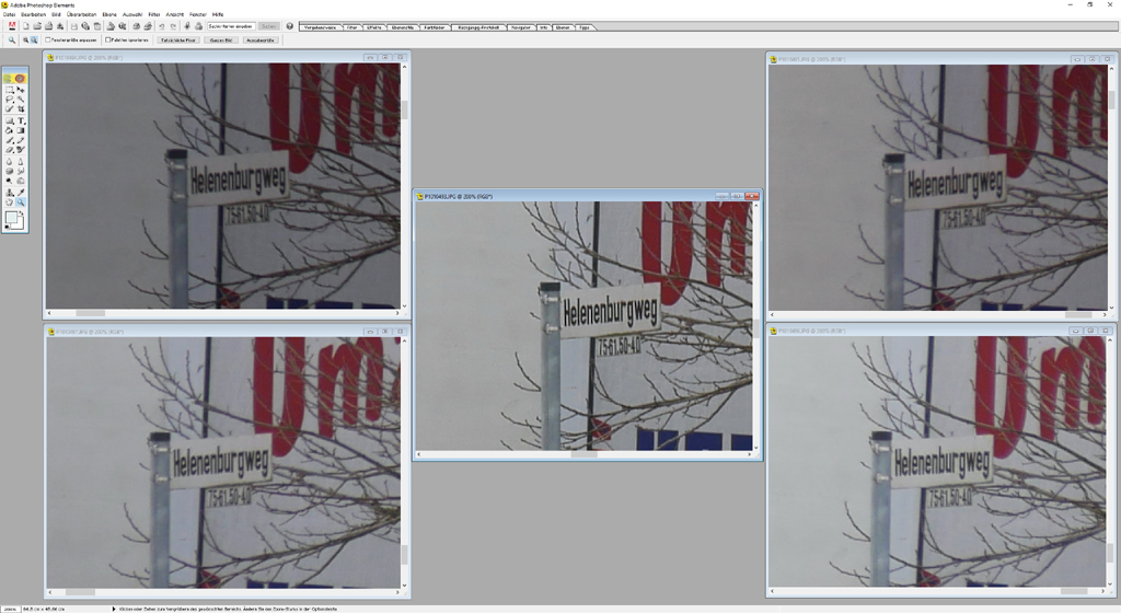

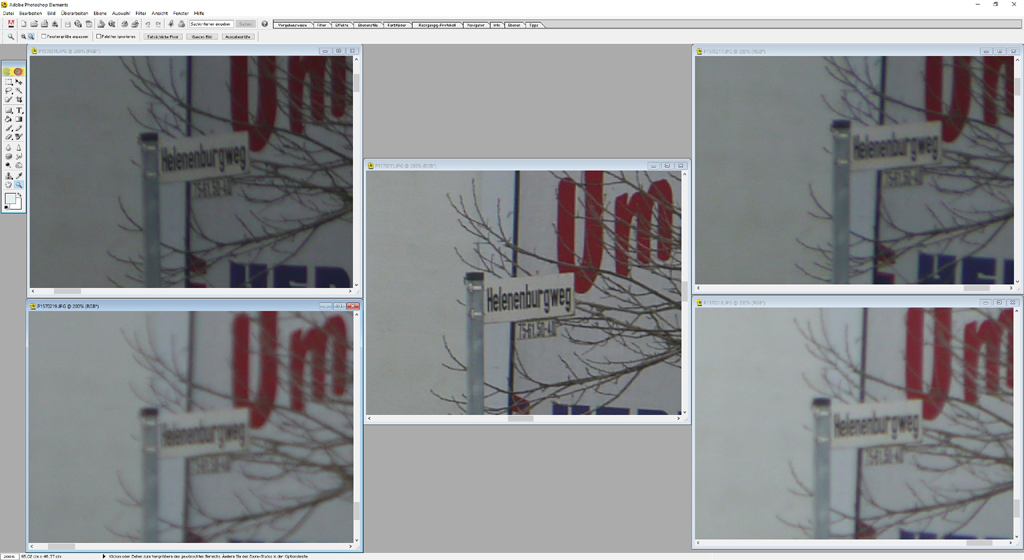

Re: Neu: LUMIX G81
Interessant war auch ein Vergleich zwischen G5 mit 14-140 alt und G81 mit 14-140 neu bei gleichen Einstellungen.
Beim mittleren Bild wurde der Fokus in die Mitte vom Bild gelegt, beim linken Bild wurde der Fokus in die Ecke links oben gelegt usw.
Das untere Bild ist die G81 mit dem 14-140 neu
- G5_14-140_forum.jpg (334.82 KiB) 3556 mal betrachtet
- G81_14-140_Forum.jpg (336.91 KiB) 3556 mal betrachtet

Re: Neu: LUMIX G81
Danke joxci,
der Unterschied zwischen G5 und G81 ist ja signifikant. Aber ich habe nicht verstanden, warum Du den Fokus bei den beiden Serien verschieden eingestellt hast.

Re: Neu: LUMIX G81
Ich wollte auch die Randschärfe der beiden Objektive vergleichen, deshalb z.B. Fokusfeld oben links und dort auf den Straßennamen fokusiert usw.Wolfgang B. hat geschrieben:Danke joxci,

Die gezeigten Bilder sind natürlich nur Ausschnitte von dem jeweiligen Bereich mit dem Straßennamen Brennweite war 140mm, Blende 7.1
Das Ergebnis hat mich sehr überrascht da ich mein altes 14-140 immer für ein gutes Serienexemplar hielt.
Die G81 mit dem neuen 14-140 ist ca. 100 Gramm leicher als die G5 mit dem alten und der Schwerpunkt liegt bei der G81 mit dem neuen 14-140 weiter hinten was ich viel angenehmer finde.
