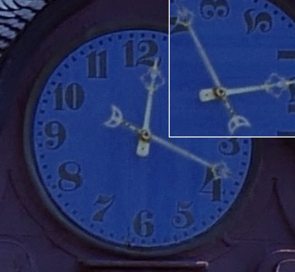

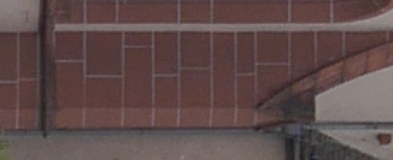

smokey55
Beiträge: 112
Registriert: Freitag 19. April 2013, 17:20
Re: Panasonic G6 - Verwacklungen bei mechanischem Verschluss
Beitrag von smokey55 » Sonntag 6. Oktober 2013, 16:58
Vielleicht hab' ich meine Meinung tw falsch rüber gebracht:
a) eine Kamera deren Verschluss sich bewegt wird vibrieren, egal wie stabil das Stativ ist. Das überträgt sich wohl auch auf das Objektiv, deren OIS entweder aktiv ist oder aber das entsprechende Linsensystem aktiv in einer mech. Ruhestellung hält. Absolut stabil gibt es nicht. Ich habe früher optische Nachrichtentechnik gemacht, optische Bank auf 400kg Granitplatte ... da merkt man jeden Faustschlag!
b) ein Teil der Unschärfe kommt auch vom Auslösedruck wenn man kein Stativ benutzt. Die Cam wird ganz leicht verrissen ... siehe Anhang.
Die Zeiger habe ich noch mal rauskopiert, um 90° gedreht und gespiegelt eingefügt. Ich finde man sieht deutlich, dass der Stundenzeiger (fast senkrecht) schärfer ist als der Minutenzeiger (fast waagrecht) ... also ich hab etwas "verrissen", trotz 1/400s !! Das Bild ist 100%crop und 2-fach vergrößert.
Bild 2, ohne "Verriss": 100%crop und 2-fach vergrößert, 90° gedreht ... schärfer wird ein 10x-Zoom kaum gehen, zumal das neue 14/140 eher für den Nachbereich optimiert ist (Entfernung Mauer ca 100m). Die Fugen sind im Original je 2Pixel breit bzw. dick
dietger

fourthird
Beiträge: 81
Registriert: Samstag 5. Oktober 2013, 23:42
Beitrag von fourthird » Sonntag 6. Oktober 2013, 17:04
smokey55 hat geschrieben:Vielleicht hab' ich meine Meinung tw falsch rüber gebracht:
Ich sage ja ganz explizit, dass die Bilder durch irgendeine Verwacklung unscharf werden - das ist nicht der Punkt. Nur geht es mir darum, dass es halt immer genau nur die Bilder mit mechanischem Verschluss betrifft und keine anderen. Heisst: Wenn ich schon verreise oder durch den Druck auf den Auslöser die Unschärfe erzeuge - wieso dann nie bei den Bildern mit elektronischen Verschluss? Das ist doch komisch oder? Daher meine ich halt, dass die Kamera durch den mechanischen Verschluss eine zusätzliche Erschütterung erfährt - und zwar so stark, dass sie weder durch das Stativ noch durch eine sehr kurze Belichtungszeit ausgeglichen werden kann.
