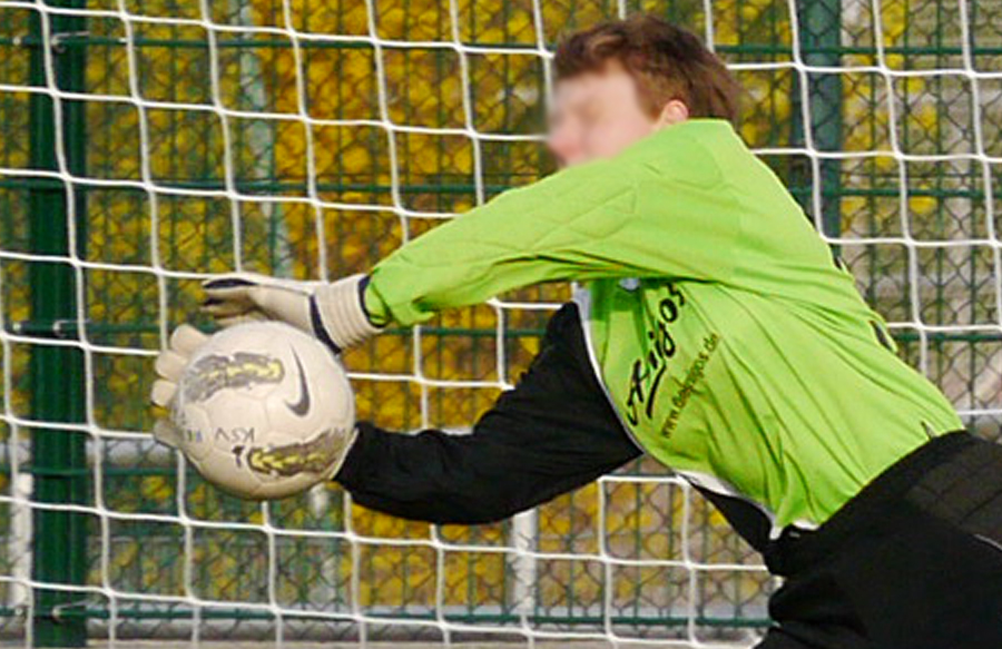

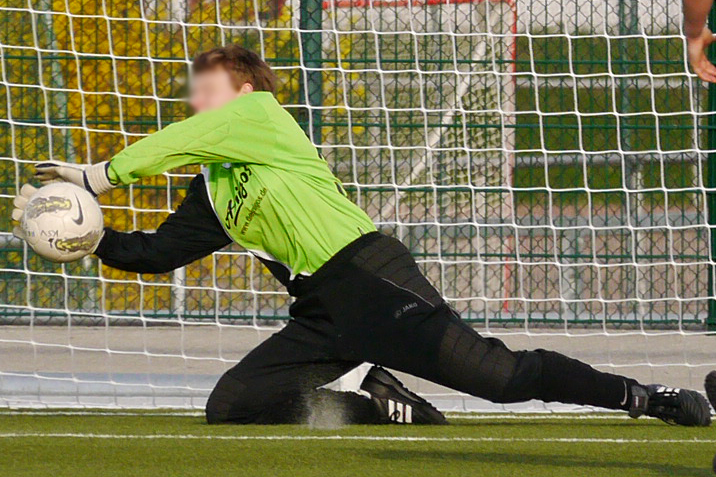

In der Tat, veo! Ich fotografiere bevorzugt Fussballspiele, und da ist der EV nicht zu gebrauchen. Die fotografierten Spieler/-innen sehen hin und wieder aus, wie Olivia von den Popeye-Comics - gummiartig verzerrt.veo hat geschrieben:Deshalb bin ich sehr glücklich über meine G5! Allerdings hat der elektronische Verschluss ja noch andere Tücken. Du erinnerst Dich sicherlich hieran: http://www.lumix-forum.de/viewtopic.php ... s&start=15" onclick="window.open(this.href);return false;" onclick="window.open(this.href);return false;" onclick="window.open(this.href);return false;" onclick="window.open(this.href);return false;"Lenno hat geschrieben:Aber gut das Problem zu kennen und mit dem elektronischen Verschluss doch noch gute Bilder machen zu können, oder?
Was das Problem von Fourthird betrifft, so ist das äußerst seltsam. Freihand oder Stativ, G6 oder GF3, dazu noch mit verschiedenen LInsen getestet und immer das nahezu gleiche Ergebnis. Das ist wirklich ein großes und vor allem ärgerliches Rätsel. Aber ich frage mich, warum das nicht schon anderen G6 Besitzern aufgefallen ist.
Merkwürdigerweise und glücklicherweise trifft dieser "Fehler" nicht bei der G5 auf - zumindest ist er mir bisher noch nicht aufgefallen.
Ein Beispielbild (Bis auf die Anonymisierung der Person wurde das Bild nicht bearbeitet!):
G5, PZ 45-175
100% Ansicht, OIS on, Mechanicher Verschluss
Brennweite: 175 (350 KB) Entfernung ca. 60m
Belichtungszeit: 1/1000
Blende: f5.6
ISO 400
jpeg (ooc)
Selbst bei 200% Ansicht sehe ich dort keinerlei Makel, wie sie der User Fourthird leider hat.
Ich hoffe, dass die GX7 nicht auch solche Macken hat, denn die wird diese Woche bei mir eintreffen.
