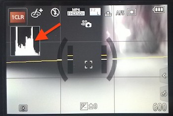

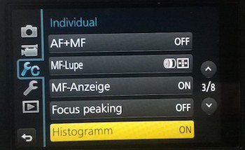

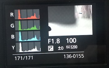

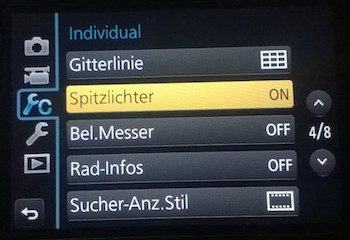

Wo kann ich bei der GX8 einstellen, dass ich sehen kann, ob das Bild richtig belichtet ist?
Dazu würde ich mir das Histogramm einblenden lassen.
das Histogramm kann mit dem Finger auf dem Tochdisplay an eine Stelle des Monitors gezogen werden so das es nicht stört.
Menü - Individual - Histogramm
eine andere Möglichkeit ist es nach der Aufnahme, die Displaytaste so oft zu drücken bis du zu der Anzeige kommst
wo dir die Farbhistogramme angezeigt werden.

Re: Neu: Lumix GX8
Beitrag von Vladislav Ihl » Donnerstag 24. September 2015, 13:49
Lenno hat geschrieben:Dazu würde ich mir das Histogramm einblenden lassen.
das Histogramm kann an eine Stelle des Monitors gezogen werden so das es nicht stört.
OK, super, danke!!! :D

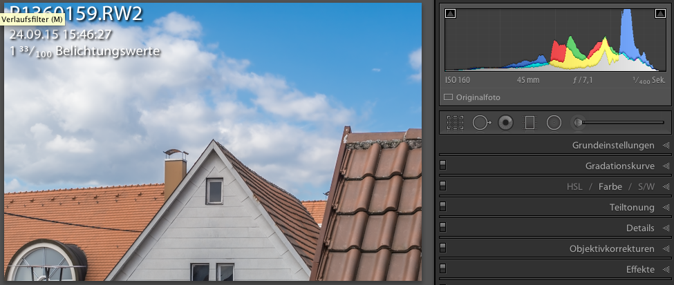

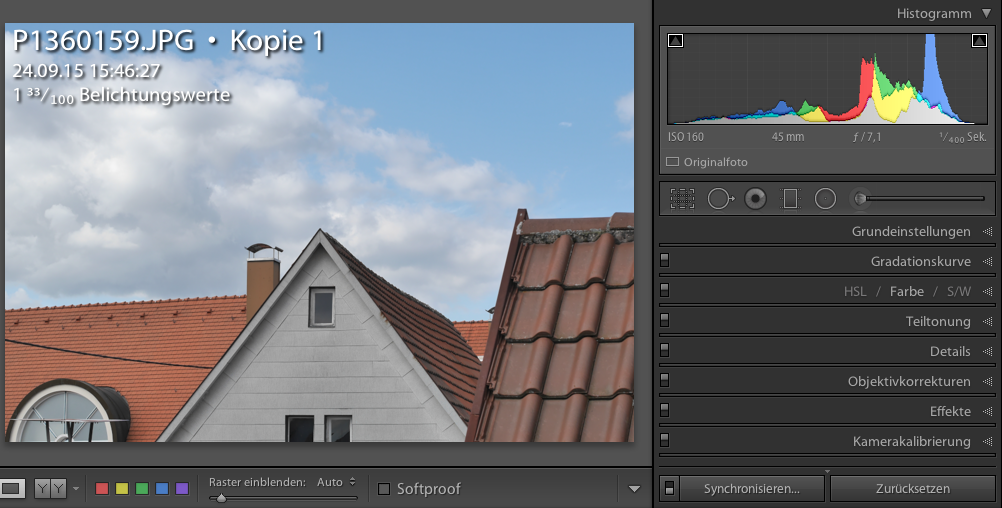

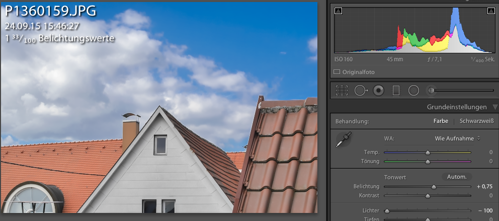

Beitrag von Lenno » Donnerstag 24. September 2015, 15:46
Z.B. ganz normales Motiv
würde ich die Kamera machen lassen wäre das Bild zu dunkel.
Ich drehe nun am Daumenrad schrittweise, eine Hilfe ist übrigens auch die Spitzlichterwarnung,
es blinkt dann im Display schwarz und zeigt mir eine Warnung an wenn Lichter ausfressen, hier also bei + 1 2/3 Blende.
Deshalb entscheide ich mich für +1 1/3 Blende. Das Histogramm und die einzelnen Farbkanäle stehen da am rechten Rand.
Die Histogramms beziehen sich übrigens immer auf eine JPG Anzeige. Auch wenn du ein Raw fotografierst.
Was man hier sehr schön sehen kann. Das JPG ist nun (nach entwicklung) optimal nach rechts belichtet ....
und hier das Raw (bei ähnlicher Entwicklung)
Wenn du Raw und JPG vergleichst, siehst du dass das Raw in den Wolken viel weicher in den Übergängen ist,
während das JPG schon leichte Tendenzen zum ausfressen der Lichter zeigt.

Lenno hat geschrieben: eine Hilfe ist übrigens auch die Spitzlichterwarnung,
Die GX8 hat dafür zusätzlich die Zebrafunktion, genau wie alle neueren Panasonic Kameras (seit GH4 afaik).
Da sieht man dann diagonale Streifen durch das Bild laufen und zwar in den Bereichen die drohen überbelichtet zu werden.
Es gibt zwei durchschaltbare Profile die man separat einstellen kann von 50% bis 105%. Auf was sich die Prozente beziehen ist aber nicht genau spezifiziert soweit ich sehen kann.

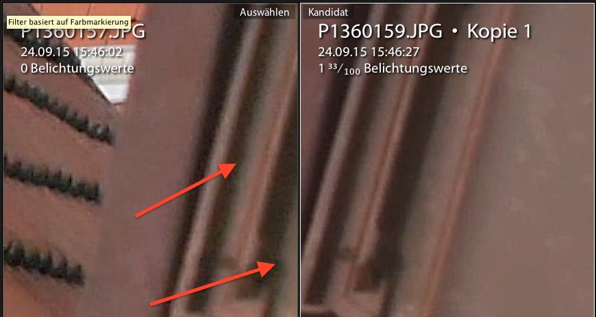

Eins muss ich noch anhängen. Dann nerve ich euch nicht mehr versprochen.
Aber es zeigt so schön warum durch Aufhellen farbige Artefakte entstehen können.
Ausgehend von meinem oberen Test das gleiche Motiv.
Links, ist das erste dunklere Bild so wie die Kamera es belichtet hätte mit +- Null, nur nachträglich in LIghtroom aufgehellt, damit
es die gleiche Bildhelligkeit aufweist wie das mit einer schon ab Aufnahme belichtete Bild mit + 1 1/3 Blende Belichtungskorrektur.
Man sieht sehr schön in den dunklen Bereichen, wie hier durch das nachträgliche Aufhellen farbige Artefakte entstehen.
Das passiert wenn man ein Bild das dunkler belichtet wurde, nachträglich auf die notwendige Bildhelligkeit aufhellt.
Also besser gleich richtig belichten.
