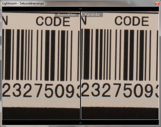

ich hab mal mit meinem Kit (G6, H-FS14140, Stativ, Funk-FA) zwei Aufnahmen vom Barcode der Verpackung aus einer Entfernung von 2m (±5cm) gemacht.
links: mechanischer Verschluss, rechts: elektronischer Verschluss;
Aufnahme mit mechanischem Verschluss
Aufnahme mit elektronischem Verschluss
PS: Beide Aufnahmen mit OIS. :oops:

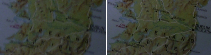

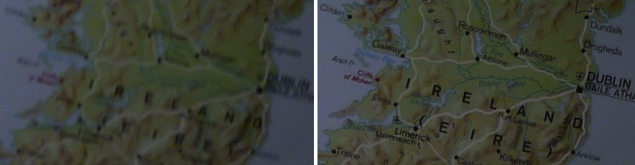

Und gleich noch ein Test mit dem neuen 14-140:
Kamera ohne Stativ auf einen Schrank gesetzt, so dass sie einigermaßen stabil war.
Ich hätte gedacht, die Kamera ist wesentlich stabiler, wenn sie auf einer harten Unterlage aufliegt. Aber dem ist wohl nicht so...
Entfernung zur Karte ca. 5 m. ISO 200, f5.5, 1/80 s, Brennweite 125 mm
(100%-Ansichten;
Das ist übrigens eine Europa-Karte, die u. a. Nordafrika, Island, Türkei und die Anfänge vom Ural zeigt. Irland ist also dementsprechend klein ;) )
Mein Fazit: EV und Bildstabilisator leisten gute Arbeit!

Hier hat der Schrank wohl als Resonanzkörper gedient und die Vibrationen durch den Verschluss ordentlich verstärkt. ;)
