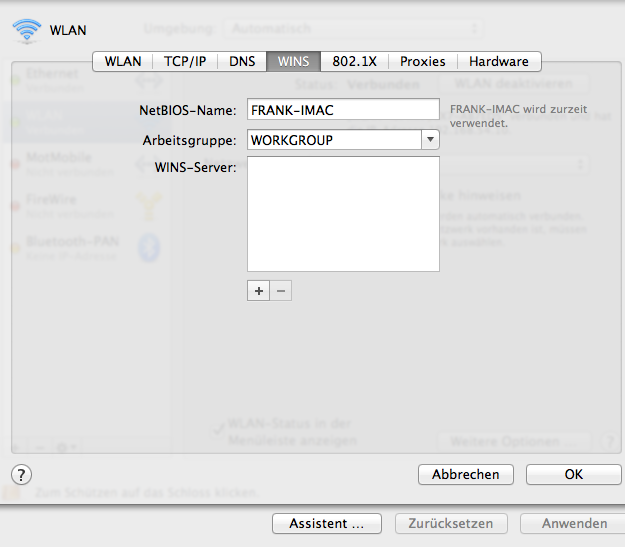

So diese Beschreibung http://www.dpreview.com/forums/post/51731544/ hat die Lösung gebracht!
Wo ihr den netBios Namen auf dem Mac findet seht ihr auf dem unteren Bild.
Jetzt hab ich auch eine WIFI-Verbindung mit dem iMac und de Lumix GX7 :D

9. hier ist es meines Erachtens wichtig, genau den oben schon erwähnten Computernamen, der unter WINS erscheint, zu benutzen
- auf meinem Mac wird offenbar nicht überall die selbe Schreibweise benutzt (?) -

11. Als nächstes wird nun der PC Name als Benutzername verlangt
( ! NetBIOS-Name bei Apple Mac-Computern ! ).

So hartnäckig wie ich bin, ich habe es endlich geschafft, ihr dürft mir gratulieren.
Juhuuuuuuuuuuuuuu
eine Anleitung folgt ....
Mann das war jetzt wirklich eine schwere Geburt. Aber nun weiß ich wo der Haken ist.
Ich stell sie bei Gelegenheit mal rein, im Moment brauch ich nach der Ackerei eine Pause und möchte einfach nur genießen.
Bis dann ....
Re: G6 per WLAN mit Mac OS X 10.9 verbinden nicht möglich
Beitrag von Lenno » Freitag 29. August 2014, 16:35
Lumix G6 per WLAN / WIFI mit dem Mac verbinden - Die Lösung
Nachfolgende Bedienungsanleitung als PDF, beschreibt lediglich wie ich es,
an meinem Mac Mini, mit OSX 10.9.4 geschafft habe,
die Lumix G6 im Wifi Modus zu verbinden.
Ich habe den Direktmodus gewählt, das heißt die Kamera selbst erstellt ein WLAN
auf das der Mac dann zugreift.
Ich kann also nicht sagen, ob es bei euch auch klappen wird,
oder ob es auch mit anderen Kameramodellen funktioniert, das müsst ihr selbst ausprobieren.
Meine Fehlerquellen waren, falsch eingestellter Funkkanal, und zwei unterschiedliche Benutzernamen,
ich habe dies in der Anleitung beschrieben, worauf ihr achten müsst.
