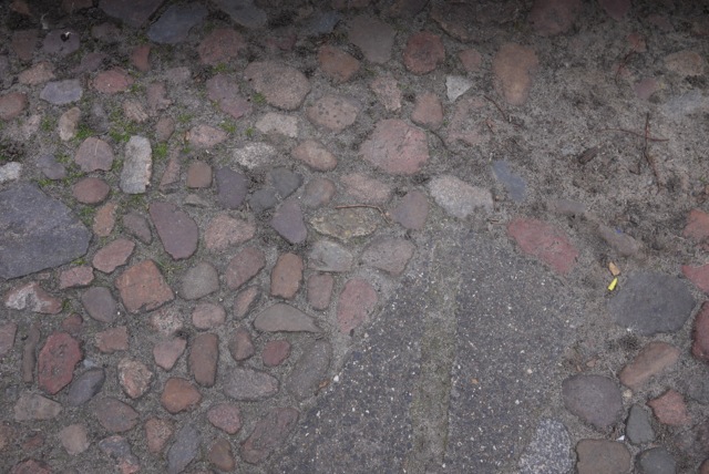

Hallo liebes Forum,
seit gerade enthalten die Bilder meiner GF-1 am oberen Bildrand einen schwarzen Streifen. Dieser ist ja nach Blende unterschiedlich ausgeprägt, bei offener Blende ist er kaum sichtbar, bei geschlossener Blende scharf begrenzt und dunkler - ich habe zwei Beispielbilder angehängt. Objektiv ist hier das 20mm Pancake, Blitz oder Gegenlichtblende werden nicht benutzt (bei Testbildern mit einem zweiten Objektiv ist der Streifen ebenfalls enthalten). Das Bild im Live-Display ("Sucher") scheint streifenfrei, was aber auch an der offenen Blende liegen könnte, eine Abblendtaste zum Check hat die Kamera nicht - oder?
Meine erste Vermutung ist, dass evtl. der Sensor verrutscht ist. Wenn ich das Objektiv abnehmen, scheint der Sensor aber noch ziemlich mittig zu liegen.
Hat irgendjemand eine Idee, woran das liegen könnte? Jemand ähnliche Erfahrungen?
Die Kamera ist ca. 4 jahre alt und ich habe sie täglich benutzt.

- Blende 3,2
- P1190193.jpeg (112.72 KiB) 1423 mal betrachtet
- Blende 9
- P1190192.jpeg (89.81 KiB) 1423 mal betrachtet

Leider sind keine Exifdaten zu sehen.
aber falls du geblitzt hast, würde ich sagen das du die Synchronisationszeit überschritten hast, also schneller als 160stel Sekunde
mit Blitz fotografiert hast. Der Verschluss schafft es dann nicht rechtzeitig.
Falls du nicht geblitzt hast, ist es ebenfalls der Verschluss der hier ins Bild kommt, nur das dieser dann wahrscheinlich gerade am kaputtgehen ist.

Das wäre allerdings ein Kamerafehler, David, denn ich kenne keine Digikamera, die solche Zeiten zulässt.
Ein vielleicht hilfloser Versuch, eavo: Dreh die Kamera mal auf den Kopf oder zur Seite, was dann geschieht.

Wenn er alles manuell einstellt und einen externen Blitz auslöst, kann er durchaus auch schnellere Zeiten einstellen.
Nachtrag:
Nee hast recht, bei 160 ist Schluss also verabschiedet sich wohl gerade dein Verschluss.
Nachtrag:

1000 Danke für die schnellen Antworten! Oha, der Verschluss also... klingt plausibel. Ich werde nachher mal versuchen, die Kamera zu drehen; mal schauen, was dann passiert.
Gibt's eine realistische Möglichkeit, den Verschluss zu tauschen oder muss ich mir eine neue Kamera kaufen, was meint Ihr?
Re: GF-1: Schwarzer, bledenabhängiger Streifen am ob. Bildra
Ein Verschluss wird als ganzes Element mit der elektronsichen Steuereinheit getauscht.

Ob es nun überhaupt der Verschluss ist, müßtest du mal beim Panasonic Service überprüfen lassen,
die können dir auch gleich einen Kostenvoranschlag machen.

Vielen Dank für Eure Antworten! Und entschuldigung für meine späte Antwort.
Das Drehen hat leider keinen Erkenntnisgewinn gebracht.
