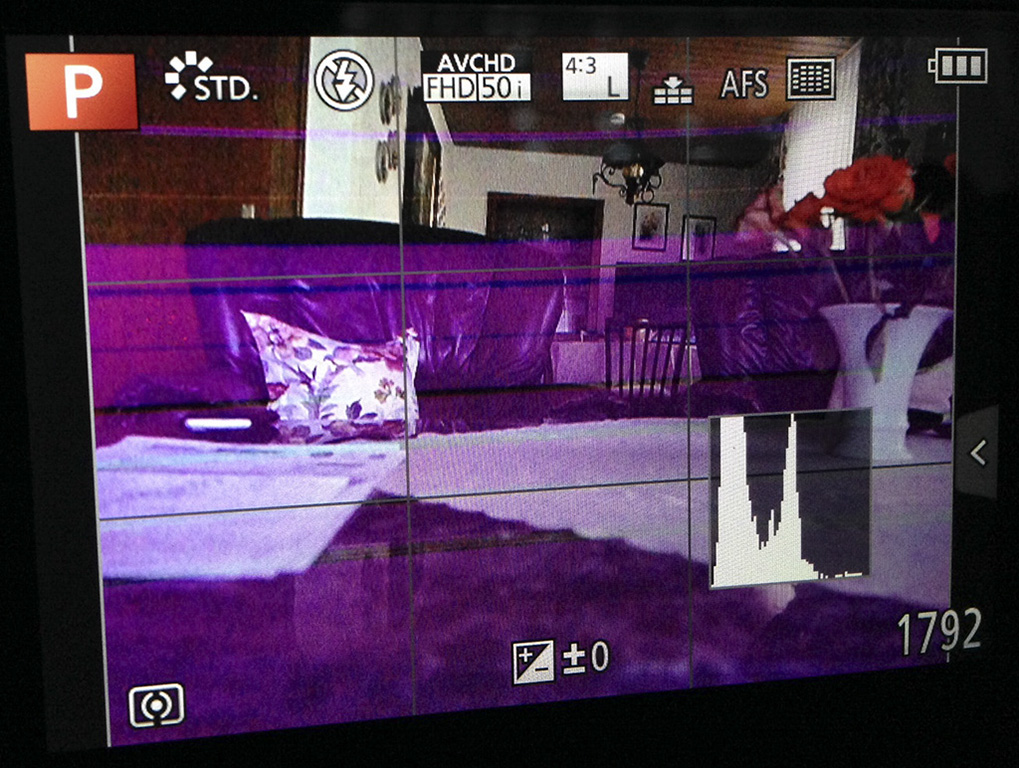

So, kleines Update: hatte das Problem wieder, dieses Mal an einem völlig anderem Ort (dachte zunächst, dass ggf. WLAN/LED-TV/... eine Störung verursachen). Wasserwaage war aus. Problem wie bisher: lila Streifen auf Display und im Sucher, die gemachten Bilder sind ok. Das Problem konnte durch Ein/Aus nicht gelöst werden, erst due Entnahme/Wiedereinsetzen des Akkus behob das Problem.
Ich konnte auch ein Bild machen vom Problem (siehe Anhang).
Eigentlich müsste ich die G6 jetzt ja einschicken bzw. beim Saturn abgeben. Ich befürchte nur, dass die da nichts finden werden, da das Problem nur sporadisch auftritt und nicht regelmäßig.
Was meint Ihr: sollte ich vor dem Einschicken mal den Panasonic Service per Email kontaktieren? Bringt das was?
VG Achim
Achim
Panasonic G6, Objektiv Panasonic H-FS14140, Olympus Body Cap Lens 9mm, Blitz Nissin DI466

Ich würde die Kamera sofort zur Reparatur geben.

...und das Bild denen senden, damit die wissen um was es geht.

achim-e hat geschrieben:Eigentlich müsste ich die G6 jetzt ja einschicken bzw. beim Saturn abgeben. Ich befürchte nur, dass die da nichts finden werden, da das Problem nur sporadisch auftritt und nicht regelmäßig.
Mit dem Bild hast du ja quasi nachgewiesen, dass das Problem vorhanden ist. Nach der Regelung der Gewährleistung muss Saturn nachweisen, dass das Problem beim Kauf nicht vorhanden war, mit anderen Worten: Die werden die Kamera zurücknehmen. Die sollen die Kamera tauschen, zur Reparatur geben oder zurücknehmen.
Geht auch, ist aber bei einer so neuen Kamera für dich selbst vermutlich mehr Aufwand. Ergebnis sollte eigentlich das Gleiche sein.

Habe die Kamera gestern zum Saturn gebracht. Sie schicken sie nun zu Panasonic ein. Seltsamerweise wollten die nur den Body, ich hätte auch Objektiv und Akku mitgeschickt. Aber was solls, jetzt heißt es abwarten. Wobei ich als Ergebnis "kein Fehler festgestellt" vermute ... Dann muss ich mit denen mal diskutieren ...

Kamera war nach einer Woche schon wieder abholbereit. Dachte schon "na toll". Laut Angaben vom Reparaturservice wurde jedoch die Hauptplatine getauscht. Hatte ich nicht erwartet... Mal sehen ob's jetzt nicht mehr vorkommt und auch sonst alles im grünen Bereich ist ....
