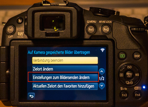

Bilder auf dem Smartphone / Tablet speichern funktioniert problemlos, allerdings nur jpeg, RAW geht nicht (oder ich bin zu blöd). RAW per WLAN überspielen geht aber auch nicht bei der Funktion Bilder übertragen in der Kamera, wo man ja auch einen PC als Ziel auswählen kann. Ist aber ein anderes Thema.
Scheint wohl von Fall zu Fall verschieden zu sein, also bei mir klappt es Raws auf den PC zu übertragen.

Beitrag von PatrickS3 » Dienstag 7. Oktober 2014, 14:57
Hast Du da eine bestimmte Vorgehensweise?
Panasonic G6 + Lumix G Objektive: 14-45 + 45-200 + 100-300
Re: G6 und Funktionen von Image App
Beitrag von Lenno » Dienstag 7. Oktober 2014, 16:03
Eigentlich nicht, man muss halt eventuell noch das richtige Dateiformat Einstellen.
dieses Fenster erscheint nur kurz und verschwindet von alleine wieder, in der kurzen Zeit muss man schnell die Displaytaste drücken
um von JPG auf Raw zu stellen oder beides.

Beitrag von PatrickS3 » Mittwoch 8. Oktober 2014, 08:44
Danke David, den Bildschirm habe ich noch gar nicht gesehen / bemerkt.
Bleiben die Einstellungen erhalten?
Beitrag von Lenno » Mittwoch 8. Oktober 2014, 12:34
Ich habe es gerade getestet.
Wenn man sich eine neue Verbindung erstellt und die Einstellungen des Dateiformats auf z.B. JPG+Raw einstellt und diese
Verbindung dann in den Favoriten speichert, bleibt diese Einstellung erhalten. Wer nicht dran gedacht hat und ausversehen nur JPG eingestellt hat, wird bei der nächsten Verbindung auch wieder nur JPG haben, man kann aber jederzeit wenn dieses Bildschirmbild auftaucht das Dateiformat ändern.
Falls man durch Druck auf die Displaytaste diesen kurz angezeigten Bildschirm mit den Dateiformateinstellungen verpasst hat,
kann man aber jederzeit durch Druck auf die Wifi Taste auch zu diesem Einstellungsdialog zurückkehren und ändern.
