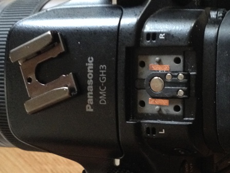

Gestern hat sich, bei dem Versuch einen Blitz in den Blitzschuh zu schieben, dieser sich gleich ganz von der Kamera gelöst.
Bei einem Body von rund 1000€ hätte ich erwartet das der Blitzschuh wenigstens verschraubt ist, Weit gefehlt- er ist höchstens schlecht angeklebt. Hat jemand damit Erfahrungen? Und wenn ja- welche Möglichkeiten hat man, ausser das Gehäuse für mehrere Wochen einzuschicken??

Ich habe mir das genauer angesehen und denke, das ist von innen nach außen geschraubt. Es scheinen Gewinde in den Löchern zu sein. Bei mir fehlen jedenfalls auf der linken Seite Schrauben oder haben sich gelöst. Rechts hält es bei mir noch, man kann einen Zapfen sehen, aber damit kann man auch nichts mehr anfangen, wenn man ein Blitzgerät aufstecken will.
Klappern tut nichts, es ist also nichts ins Gehäuse gefallen.
Ich schwanke echt, was ich mache. Es wird oft geraten, da einfach Sekundenkleber zu nehmen, Das ist aber irgendwie häßlich. Andererseits - die Kamera einschicken ist auch nicht die Welt für so eine Lappalie. Bin da ein bisschen verschnupft.

Also, wie auf dem Foto zu erkennen, findet man da kaum die Möglichkeit eine Schraube zu verwenden..

Ich habe meine Gh3 auch schon deswegen beim Servic gehabt. Es wurde das gesamte Gehäuse getauscht. Seit dem hab ich Ruhe. Es dürfte sich tatsächlich um eine Fehlkonstruktion handeln.

Hab mal die Unterseite des Blitzschuhs abgelichtet. Da sind Gewinde in 4 Bohrungen- nur leider ist nirgens eine Schraube zu sehen.
Scheint man also tatsächlich vergessen zu haben...

Der Blitzschuh wird vom Gehäuse innen angeschraubt. D.h. die Schrauben müssten jetzt eigentlich im Gehäuse herumkugeln.
Mir ist aufgefallen, wie das bei meiner Kamera passiert ist, hatte sie auf einmal eine Reihe von Fehlfunktionen. Das könnten die Schrauben verursacht haben. Wer weiß???
