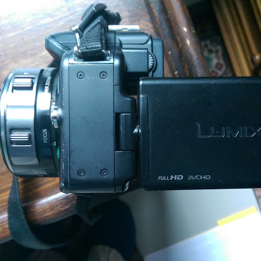

Konrad hat mich hierher gewiesen, weil ich ein ähnliches Problem mit meinem G3 habe und einen Thread darüber eröffnet habe. Ich versuche das, was ich im anderen Thread geschrieben habe, hierher zu kopieren.
Auf dem Foto sieht man 4 kleine Schrauben. Würde es etwas nutzen, wenn ich sie aufmachen würde?? Ich traue mich nicht so ganz....

Bei meinem Lumix DMC G3X (inzwischen 5 Jahre alt) habe ich seit ein paar Wochen Probleme mit dem ausklappbaren Monitor. Wenn ich fotografieren will und auf ON drücke, schaue ich normalerweise zuerst durch den Sucher. Meist will ich aber auch mit dem Monitor arbeiten (z.B. beim Filmen), so dass ich ihn dann anschließend ausklappe. Eigentlich sollte das Bild dann nur noch auf dem Monitor zu sehen sein, und dafür sieht man nichts mehr durch den Sucher.
Nun passiert es immer öfter bei mir, dass entweder nur der Monitor oder sogar Sucher UND Monitor nach dem Aufklappen schwarz bleiben bzw. werden. Weil ich ja mein Motiv nicht verlieren will, versuche ich hektisch durch wiederholtes AN/Aus Machen, Auf/Zu Klappen und Betätigen der LVF/LCD Taste das Bild auf dem Monitor wieder zu bekommen. Irgendwann geht es dann wieder und ich weiß nicht, woran es liegt und ob meine "Bewegungen" irgendetwas bewirkt haben. In der "dunklen Zeit" macht die Kamera weiter Aufnahmen.
Was könnte die Ursache sein? Ein Wackelkontakt beim Scharnier? Von außen sieht man nichts.
Wie gesagt, möchte ich wissen, ob es eine gute Idee ist , die vier Schrauben auf dem Bild zu lösen und hereinzuschauen?
