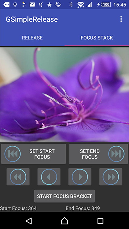

Um mir das Fokus-Stacking zu erleichtern habe ich mir eine kleine App für Android geschrieben um den Vorgang zu automatisieren. Damit lässt sich jede Lumix mit Wifi fernsteuern, der Focus wird automatisch verändert. Hier mal ein paar Beispiele:

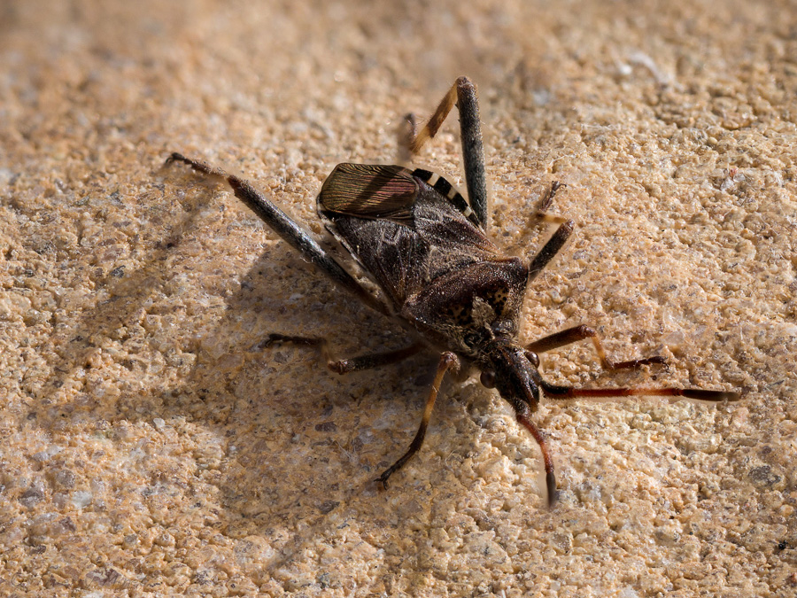

183 Einzelaufnahmen, mit der GH4 und Olympus 60mm Macro. Den Fokus-Stack in Helicon Focus zusammengesetzt

Hallo Lufthummel,
1. Bin sehr beieindruckt.
2. Ich habe viele Fragen, zunächst mal zwei davon:
- warum so viele Einzelfotos? Wenn die tiefenschärfe jeweils nur 2mm beträgt, bildest Du ja einen riesigen Bereich ab.
- haben die Insekten sich nicht bewegt oder waren sie schon tot?
Liebe Grüße, wolfgang

a) Danke fürs lob!
b) das ist zum einen ein Ansteuert-Problem. Ich kann den Fokus nur in groben Schritten oder Einzelschritten steuern. Nehme ich Grob hab ich so um die 10 Bilder. Helicon mag aber lieber mehr Bilder, wahrscheinlich wären so um die 50 optimal. Da die App aber die "Drecksarbeit" für mich erledigt und ank EV der Verschluss geschont wird ist mir die Zahl der Bilder erstmal egal. Ich schreibe aber noch ein Skript das mir den Pool etwas verkleinern kann damit ich das Optimum für Helicon rausfinden kann.
c) die Insekten waren tot. ich habe sie nicht extra für die Fotos getötet (bevor da wieder einer meckert). Am lebenden Objekt hab ich mich noch nicht versucht. Müsste mal früh raus und im Wald nach schlafenden Tieren suchen. Im Moment habe ich die App so eingestellt das zwischen jedem Bild eine Pause von 500ms gemacht wird. Ein Bracket dauert also um die 2-3 Minuten bei Fine oder bei Grober Einstellung 5 Sekunden.

Die App gibt es jetzt hier: https://play.google.com/store/apps/deta ... plerelease. Nicht umsonst aber ich glaub bezahlbar. Hoffentlich krieg ich die Kosten für den Developer Account wieder raus um die App überhaupt verteilen zu können. Funktioniert mit der GH4, GX7, GM1 & G6. sollte aber mit jeder G gehen. Hab leider noch kein weiteres Feedback über andere Kameratypen.

Leider nix offizielles, da hilft nur die Fritz Box & Wireshark :geek:

@ Lufthummel: Das ist ja cool! Werde ich höchst wahrscheinlich irgendwann mal ausprobieren... mir fehlt nur noch ein Makro Objektiv.
Wäre super wenn man zwischen Start und End Focus "einfach" spezifizieren könnte wie viele Fotos geschossen werden sollten. Aber eine Einstellung zwischen Coarse und Fine wäre auch nicht schlecht ;)
Das beste ist aber dass man jetzt nicht unbedingt eine Olympus Kamera mit Focus-Bracketing kaufen muss :D

Vielen Dank Lufthummel für die sehr praktische App! Konnte es heute zum ersten mal ausprobieren und es hat sofort geklappt. Jetzt muss ich noch etwas experimentieren um die beste Einstellungen zu finden.
Focus Stack von 19 Bilder (Schritt 4) @ 60mm F2.8 1/500

Was mir noch nicht klar ist an deiner Beschreibung - die Schrittweite respektive die Bildzahl im vorgegebenen Bereich kannst du also noch nicht individuell einstellen, oder? Bei den Makros, an die ich mich gern rantraue, wären so 100 Micrometer Schritte vermutlich optimal.
Und ideal wäre aus meiner Sicht (so, wie ich zur zeit manuell an so was rangehe), wenn man einen Startpunkt am Sucher einstellen könnte und dann halt N Folgeaufnahmen mit einer Schrittweite von nnn Micrometern.
Ist so was denkbar?
Stark, wenn du es geschafft hast, das Protokoll mit Sniffer zu entschlüsseln. Ist halt echt schade, dass sich die Hersteller da so enge haben. ich finde, sie vergeben sich damit viel. So könnte sich eine Community bilden, die die Produkte echt aufwertet. Und die Kameras werden ja doch oder gerade deswegen erst recht gekauft, wenn man selber kreativ werden kann.
Ist so was denkbar?
Hallo Günter,
danke für das Lob! Aber Sniffer klingt so böse ...reverse engineered klingt besser :-)
Du kannst den Start- und sogar den Endpunkt einstellen, anschließend wählst du die Schrittweite. Letztere ist Objektiv abhängig, bei den Macros ist sie glücklicherweise 1. Damit kannst du recht genau die Anzahl der Aufnahmen steuern. Es gibt dafür ein Menü wo du die Schrittweite auswählen kannst.

Die neuste Version hat sogar einen Klatschschalter :-)
