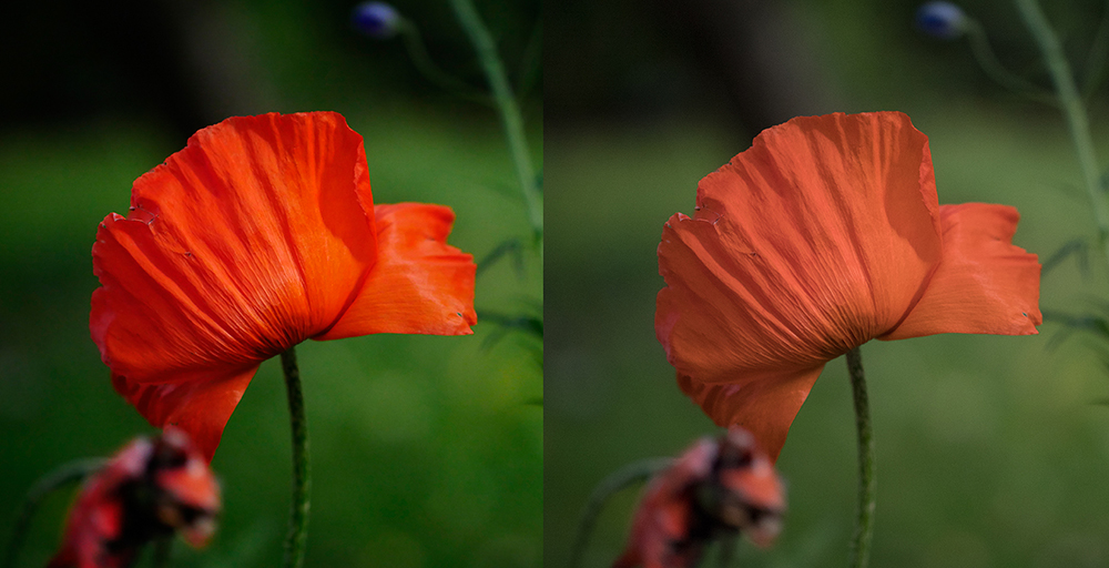

seit ein paar Tagen hab ich mit meiner GX8 falsche Farben , wenn ich die Bilder im Photoshop cc öffne.
Ich habe zum Vergleich zwei identische Bilder, links das JPG hochgeladen.
Das ist auch im RAW mit nachträglichen Weißabgleich ( Graukarte mitfotografiert ) nicht auszugleichen.
Weißabgleich seht übrigens auf AWB.
Ich hab Alles versucht, aber anscheinen hab ich was verstellt, ohne es zu bemerken. Bilder die ich mit der GX7 fotografiere, sind völlig in Ordnung
Vielleicht weiß jemand einen Rat
Danke und schöne Grüße

Wenn das jpg gut ist dürfte es an der Entwicklung liegen, nicht an der Kamera. Schau doch mal ob Du dort irgendwo etwas verdreht hast.
Mit welchem Programm entwickelst Du?

Hallo, die RAWs (wusste gar nicht das die GX8 16bit RAW macht) sind ja unbearbeitet daher wundert mich das Ergebnis nicht.
Frage: War das vorher anders und wenn ja hatte dein Bildbearbeitungsprogramm ein Preset was es jetzt nicht mehr hat?

ja das war anders, ich hab keine Ahnung was und wo ich was verstellt habe.
Wenn es der RAW Converter im Photoshop wäre, müsste es bei den Bildern von der GX7 doch der gleiche Effekt sein ?
Die sind aber normal.
Natürlich sehen unbearbeitete Tif aus dem RAW Converter anders aus, aber dise flauen Rottöne sind nicht zu korrigieren.
Auch zum Beisspiel stark geschminkte Lippen und Hauttöne waren vorher anders.
Ich glaube auch nicht, dass es ein Kameradefekt ist, weil die JPG ja in Ordnung sind.
Ratlose Grüße

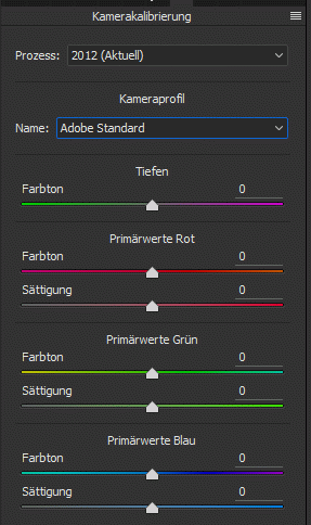

Ich glaube nicht, daß in den RAWs der GX8 irgendwas kaputt ist. Ist bei ACR die Kamerakalibrierung verstellt?

Maico, danke, aber da ist nichts verstellt, so wie auf Deiner Grafik

Stell uns doch mal ein RAW zur Verfügung. Mit dem Wissen um die RAW Datei lässt sich der Fehler sicher eher einkreisen.

Das Grün ist übrigens auch flau.
Systematisch würde ich folgendes probieren: RAW in einem anderen Konverter angucken (nicht Adobe), etwa in RawTherapee. Kann man sich ja kostenlos runterladen. Du kannst auch ein RAW in eine Dropbox stellen und hier verlinken, so daß hiesige RAW-Fans sich das mal angucken können.
'n Werkreset hat eigentlich auf die RAWs nur bedingt einen Einfluß, weil Rohdaten eben Rohdaten sind.
