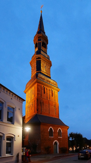

Beispielfoto von heute Abend: ISO 3.200, JPG, OOC:
ich finde das Rauschen überaus gering/erträglich.
(wird sowieso als Problem massiv überschätzt)

Für mich ist dieses Foto auch noch O.K.
Bin neugirig wann endlich die G81 geliefert wird und wie die damit Klar kommt. Mit der G6 ist bei 3200 bedeutend mehr Rauschen zu sehen.

Für mich ist das Rauschen in Jensos Bild zu viel.
Ich bin eher für klare Fotos.
Deshalb versuche ich bei der GX80,
wenn es möglich ist, nicht über ISO 400 zu gehen.

Hallo Jenso,
Du schreibst:
Dein Beispielfoto ist jpg ooc. Beinahe alle Panas haben eine kräftigt einsetzende Rauschunterdrückung eingebaut, was die meisten Besitzter dazu veranlasst, die Rauschunterdrückung in der Grundeinstellung der Kamera in den negativen Bereich zu stellen. - Ich weiß nicht, wie das bei Dir ist.
Aber unabhängig von Deinen persönlichen Einstellungen ist es iummer so, dass die Rauschunterdrückung mehr oder weniger dezent feine Strukturen plättet. - Und ich meine, dass das auch bei Deinem Beispielfoto zu sehen ist. Genau sieht man das erst, wenn man ein Referenzbild aus der Mitte des Fokus' betrachtet.
Nebenbei bemerkt kann durch Nacharbeiten bei ungenauer Belichtung auch ein Foto mit geringem Rauschen sehr schnell zu einem wahren Problemfall werden.
Man sieht also, dass die Frage nicht so einfach zu beantworten ist.
Man muss nämlich auch noch wissen, in welcher Größe das Bild letztendlich ausgegeben wird.
Bei meiner Monitorauflösung (1920x1200 nativ) verhalten sich bildschirmfüllende ungecropte Fotos mit einer ISO von 1600, korrekt belichtet und ohne große Kontrastunterschiede aus meiner G70 noch unauffällig. Bei Ausschnittsvergrößerungen und/oder Nacharbeiten weil die Tiefen zulaufen oder aufgehellt werden müssen, wird es aber sehr schnell grenzwertig.
Die GX80 und die G81 dürften beide noch einen Tick besser abschneiden.
Beste Grüße, Wolfgang
Du schreibst:
Mit dem Rauschen ist das so eine Sache. Die Rauschtoleranz ist von Fotograf zu Fotograf sehr unterschiedlich. Was der eine fast als Ausschuss betrachtet, geht beim anderen als (noch) gut durch.ich finde das Rauschen überaus gering/erträglich.

a) hatte ich geglaubt, Ihr würdet berücksichtigen, daß es sich um einen screenhshot handelt, von einem 3200 ISO-Bild der GX 80
b) so sieht das Bild konventionell ins Netz gestellt aus: c) zum Vergleich auch ein ISO 3200, JPG, aber mit der GX8, ebenfalls ein screenshot, wegen der Pixellupe Meine Anmerkung zum Rauschen bitte ich als persönliche Meinung zu verstehen - ich stellte dazu gar keine Fragen, sondern nur ein Ergebnis vor.
edit: Screenshots von meinem Monitor mit 2.560×1.440 Pickeln

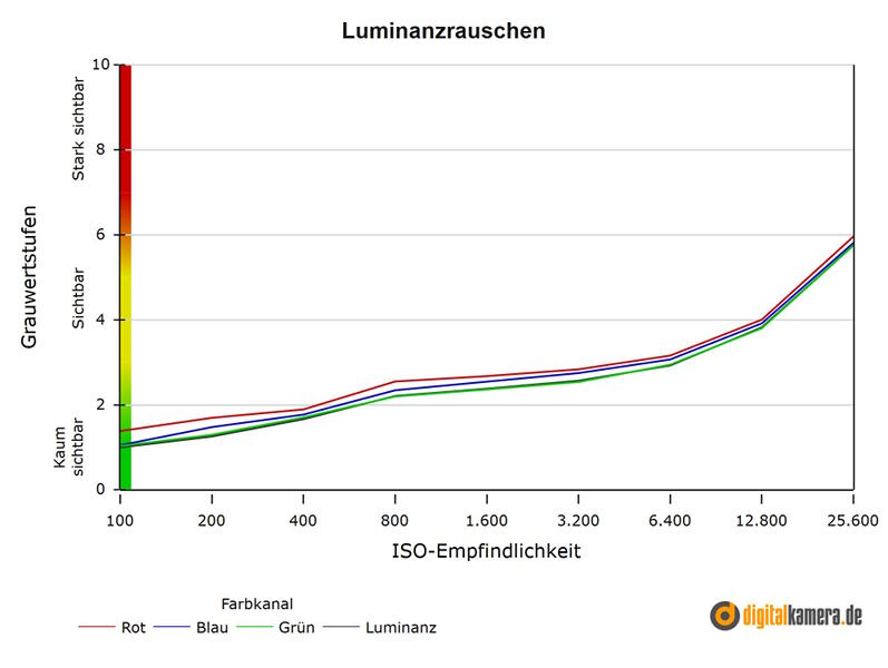

- x_1.jpg (38.33 KiB) 4333 mal betrachtet
Valentino
Re: GX 80 und hohe ISOs
Ich finde das 800er Bild aus meiner oben verlinkten ISO Reihe absolut brauchbar.UweS hat geschrieben: Deshalb versuche ich bei der GX80,wenn es möglich ist, nicht über ISO 400 zu gehen.
