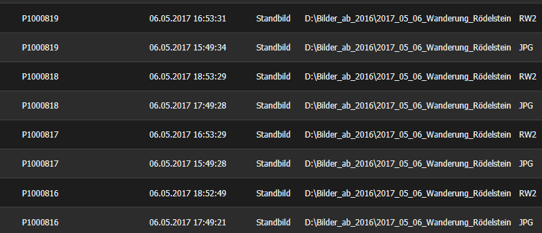

Nach weiteren Tests jetzt mit RAW und jpeg parallel auf eine Karte zeigen sich noch weitere seltsame Phänomene, denn es entsteht eine zeitliche Abweichung zwischen beiden Bildern - siehe angehängte Grafik (der Zeitstempel sollte ja eigentlich identisch sein). Auch hatte ich wieder einen unmotivierten Ordnerwechsel dabei....
Leider verursachen diese Probleme ein ziemliches Chaos bei der Weiterverarbeitung in anderen Programmen, da man weder die Dateinamen noch die Aufnahmezeit als Kriterium zum Sortieren verwenden kann.

Re: GH5 - Bildzähler stellt sich zurück
Das ist eine gute Stunde Abweichung, bist du sicher, daß die Bilder von gleichen Motiv sind?
Oder hast du die RAWs nach den Jpegs über Netzwerk kopiert und das sind die Kopierdaten vom PC?
Es gibt ja noch das Aufnahmedatum aus den Exifs.
Hallo und Danke für den Hinweis mit den EXIF Daten...
Das ist in einem Ritt von der Karte importiert, direkt über USB und natürlich sind die identischen Dateinamen vom gleichen Motiv, eine RAW und eine jpeg Datei. In den EXIF Daten ist die Aufnahmezeit schon identisch...
Das erklärt aber den Wechsel der Ordner während der Aufnahme nicht und auch die Rückstellung der Dateinummerierung... das ist schon auf der SD karte so.... Die Zeiten haben auch nichts mit dem Kopiervorgang zu tun, da dieser deutlich später statt fand.
Gruß Diver_40
Gruß Diver_40

Eigenartig, der Dateiname setzt sich bei Panasonic aus dem 3stelligen Ordnernummer und der 4 stelligen Dateinummer zusammen.diver_40 hat geschrieben: Das erklärt aber den Wechsel der Ordner während der Aufnahme nicht und auch die Rückstellung der Dateinummerierung... das ist schon auf der SD karte so.... Die Zeiten haben auch nichts mit dem Kopiervorgang zu tun, da dieser deutlich später statt fand.
Gruß Diver_40
Also Pooonnnn.jpg für sRGB oder _ooonnnn.jpg für aRGB
In deinem Bild sehe ich nur den Ordner 100 und fortlaufende Dateinamen, wenn du einen Ordnerwechsel hattest, sollte der auch in deinem Beispiel sichtbar sein.
Bernhard
Bernhard
Das Beispiel zeigt nur die zeitliche Abweichung zwischen RAW und JPEG...... Ordnernummernwechsel und Bildnummernwechsel ist ohne Bildbeispiele. Ordnernummern wechselt die GH5 bei mir erst seit Firmware 1.1.
Die zeitlichen Abweichungen sind auf der Speicherkarte?
Bernhard
Bernhard
Ja die waren so schon auf der Speicherkarte.... ist einfach kopiert.... von der Karte auf den PC unter WIN 10..... hatte das so vorher auch nicht....
Ich meine, du kopierst nichts, sondern du schaust mit dem Explorer auf die Karte und vergleichst die Zeiten.diver_40 hat geschrieben:Ja die waren so schon auf der Speicherkarte.... ist einfach kopiert.... von der Karte auf den PC unter WIN 10..... hatte das so vorher auch nicht....
