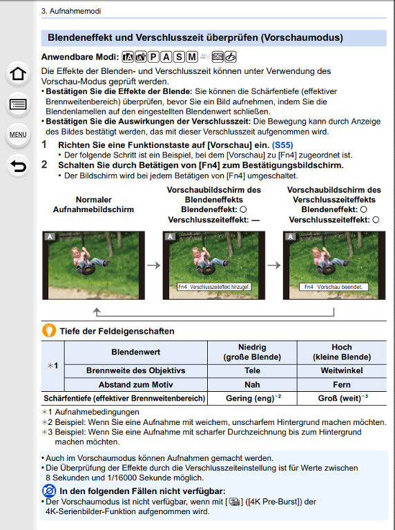

Re: Liveview bei G70
Gruß Holger

Holger ich glaube nicht, daß er das meint.
Bei der G81 kann man im Menue einstellen, daß das Bild so angezeigt wird, wie es letzendlich auf die Karte kommt. Es wird also bei Änderung von Blende und/oder Zeit heller bzw dunkler.
Ob das schon bei der G 70 geht weiss ich nicht, sollte aber in der BA stehen.
Gruß Jürgen
Nö geht nicht, man hat nur die Möglichkeit wie in Holgers Beitrag.jessig1 hat geschrieben:Holger ich glaube nicht, daß er das meint.
Gruß Sven

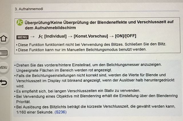

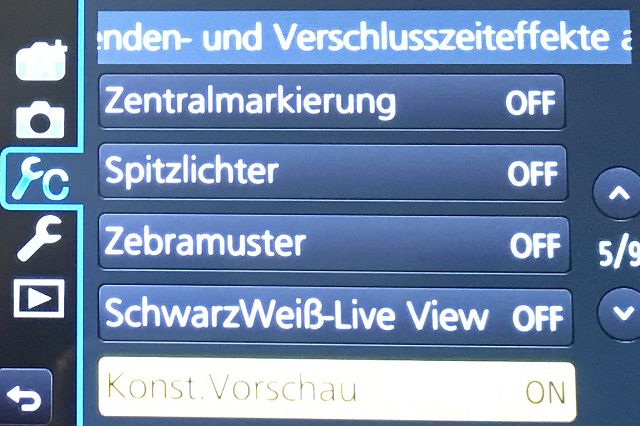

Bei der Lumix G70 gibt es diese Funktion und ich nutze sie permanent. Sie ist per Default deaktiviert und nennt sich "konstante Vorschau". Ist sie aus, sieht der Nutzer im manuellen Modus immer ein ausgeglichen belichtetes Bild und nur anhand der Belichtungsmessung +/- kann man grob abschätzen, was für eine Belichtung das Resultat tatsächlich bekommt.
Die Option ist in dem Kameramenü zu finden (Schraubenschlüssel mit C-Symbol). Dort nach Konst. Vorschau ausschau halten und einschalten.
Also - ja, diese Funktion gibt es. Sie gibt nicht nur die Belichtung in Echtzeit auf dem Live-View wieder, sondern auch die Schärfentiefe (DoF) abhängig von der Blende. In den halbautomatischen Modi wie A,P oder S zeigt das Live-View die korrekte Helligkeit des Bildes ebenfalls vorab an, aber es wird immer eine Vorschau in Offenblende mit entsprechender Hintergrundunschärfe angezeigt. Das Live-View-Bild im Manuellen Modus (M) mit konstanter Vorschau ist somit nahezu komplett identisch mit dem aufgenommenen Foto. Es existiert natürlich noch diese Funktion per F4-Hotbutton eine Blenden/Belichtungsvorschau zu erzwingen. Aber wenn ich mich recht entsinne, musste man dies bei jeder Aufnahme erneut betätigen - und das fand ich extrem nervig.
Viel Spaß beim Fotografieren

Hallo zusammen.
Vielen Dank schonmal für die Antworten.
@Holger: dein Vorschlag war ganz dicht dran! Seite 99 im Handbuch. Auf Seite 98 stand aber die Lösung, wie "Lumix-Adept" geschrieben hat. Hatte ich gestern Abend zeitgleich noch gefunden und genau so ist es und so bleibt es!
Zufrieden!
Zufrieden!
