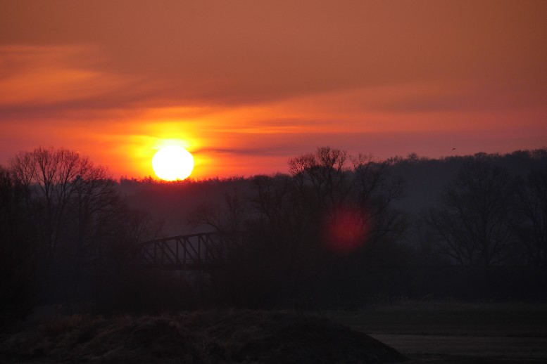

Hier ein Foto, wie gesagt, im Display und im Sucher vor der Aufnahme
und danach, im Play Modus, war das Bild deutlich heller gewesen.
Belichtungskorrektur habe ich keine angewendet.
Danke im vorraus und Gruß Oliver

Re: GX8 Bilder zu dunkel
Dass das Bild VOR der Aufnahme bei dunkler Szene aufgehellt wird, ist normal. Ansonsten müssten DSLM-Besitzer bei Dämmerung genauso 'blind' auslösen wie DSLRler.
Dass es NACH der Aufnahme auf dem Kameradisplay immer noch heller dargestellt wird als hier, darf nicht sein. Entweder Irrtum deinerseits oder Defekt.

Welchen Belichtungsmodus hast Du eingestellt ?
Leider keine Exifdaten / Metadaten in der Bilddatei.
Dann können wir auch nicht sehen, was da eingestellt war.
Ich tippe auf Auto Bracketing. Dann würde das erste Bild immer zu dunkel,
das zweite normal, das dritte heller gemacht. Schau mal auf dem Display "BKT" blinkt,
bzw. eingestellt ist.

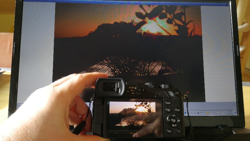

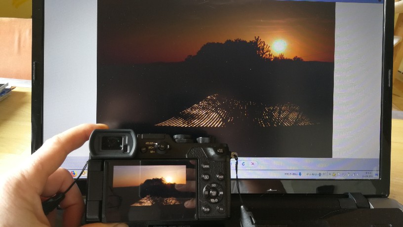

Hier ein direkter Vergleich Monitor Foto zu PC Monitor
- IMG_20180424_085030-816x460.jpg (66.93 KiB) 4401 mal betrachtet
- IMG_20180424_085246-816x460.jpg (75.09 KiB) 4401 mal betrachtet
- IMG_20180424_085208-816x460.jpg (78.43 KiB) 4401 mal betrachtet
- Prosecutor
- Beiträge: 5572
- Wohnort: Hessen
Das habe ich mir dramatischer vorgestellt.
Entweder du justierst die Helligkeit des Monitors nach oben oder die des Kameradisplays nach unten....
Das täuscht. Im Sucher ist die Bildwiedergabe noch heller.
Wenn ich den PC Monitor heller Stelle dann sind meine vorhergehenden Bilder der letzten 20 Jahre alle zu hell!
Außerdem betrifft es ebenso die Ausdrucke.
Ich würde den Monitor kalibrieren. Alles andere ist Pi mal Auge und eben ungenau,
es kann gut sein, das deine alten Bilder zu hell sind. Wenn du nie mit einem kalibrierten Monitor gearbeitet hattest.
So ein Kalibriergerät kostet ja nicht die Welt.
https://www.amazon.de/Datacolor-Spyder5 ... brierungsl" onclick="window.open(this.href);return false;ösung-Farbbildschirme-schwarz/dp/B00UBSL31Q/ref=sr_1_3?ie=UTF8&qid=1524575497&sr=8-3&keywords=spyder+5
Eins kann ich dir aber gleich sagen, am Anfang wirst du den kalibrierten Bildschirm hassen,
das Auge muss sich erst umstellen weil es das alte gewöhnt ist, das dauert etwa 1-2 Wochen je
nachdem wie schnell man sich daran gewöhnt.
