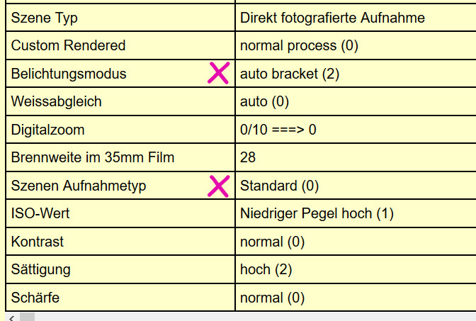

DAS ist die große Frage. Lt. meines Exif-Viewers haste dochFreshPe hat geschrieben:Eine Belichtungsreihe habe ich (meines Wissens nach?) nicht eingestellt, Bracketing ist aus (funktioniert ja sowieso weder mit Selbstauslöser 10s /3 Bilder noch mit HDR).
Stimmt, gewisse Funktionen schließen sich aus. ABER: woher weißt du, ob das In-Cam-HDR nicht deaktiviert wird, wenn auf Bracketing eingestellt ist ?!
Wer hier trumpft..... (weiß eigentlich doch so ne Betriebsanleitung
Zumal (weiteres Indiz): wenn sich deine über- und unterbelichteten Pics über die ss unterscheiden, spricht das auch noch FÜR BRACKETING. Denn genau das isses, was die Cam beim A-B macht. Ne 3er, 5er oder 7er Reihe von Einzelpics, die unterschiedlich lange (nach voreingestellter Belichtungsstufenspreizung) belichtet werden.
Der Selbstauslöser würde bei meiner Cam als Indiz ne Rolle spielen (da heißts baubedingt "A-B" ODER "Timer"). Bei deinem Set-Up-> ????
Zuletzt geändert von Der GImperator am Sonntag 20. Mai 2018, 17:11, insgesamt 1-mal geändert.
Re: HDR mit Selbstauslöser 10s / 3 Bilder überbelichtet
Hallo Patrick,
herzlich willkommen im Lumix-Forum.
Ich habe eine ganz andere Kamera als du, aber an deiner Stelle würde ich erstmal in der Bedienungsanleitung bei "Selbstauslöser" nachschlagen, ob der Selbstauslöser vielleicht die HDR-Funktion ausschließt. In deinen Exifs steht jedenfalls "Bracketing" und nicht "HDR".
Corinna
P.S.: Jürgen war schneller als ich, aber weil ich schon die Exifs herausgesucht hatte, sende ich meinen Beitrag trotzdem noch ab.
Corinna
