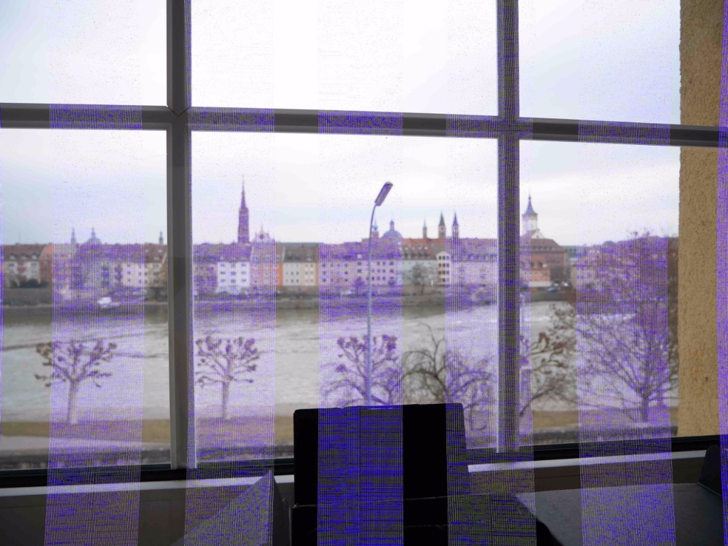

Hallo Zusammen,
ich bin seit heute Besitzer einer (gebrauchten) Panasonic GH5 und habe leichte Bedenken, dass sie defekt sein könnte. Auf den Fotos sind diagonale Striche. Hatte jemand schon mal ähnliche Probleme? Beim Foto schießen sieht man diese Striche nicht. Nur dann am PC oder auf der Vorschau auf der Kamera.
Danke im Voraus!

Klarer Fall für eine Reparatur.

Sensorelektronik wohl am sterben. Hatte das mal mit GH4, da war das über den gesamten Bildschirm. Lt. Reparatur wurde das gesamte (Elektronik) Board getauscht, also 1x das Gehirn ersetzt. Wo stammt denn die gebrauchte GH5 her? Panasonic vergibt Garantie auch nur an Erstbesitzer. Gut möglich dass der Verkäufer hier auch schon gelinkt wurde und das Ding gleich weitervertickt hat. Wenn gewerblicher Verkäufer hat man 1 Jahr Gewährleistung, auch Amazon Warehouse ist da kulant. Aber Ebay & Co...das sieht dann schlecht aus.

Ich habe solche Grisselbilder bei mir auch schonmal gesehen > Auch wenn die AUssichtschancen gering sind: Vielleicht mal eine andere Speicherkarte ausprobieren?

Interessant ist allerdings, dass du sagst, dass die Streifen nur im jpg (so habe ich das verstanden) zu sehen sind?
Hast du mal eine raw Datei erstellt und mit einem raw Konverter (z.B. das beigelegte Programm) geöffnet?
Vom Sensor selbst kann das eigentlich nicht kommen, da würde man keine periodischen Strukturen erwarten.
Also wohl entweder ein komischer SW Bug oder ein Defekt in der Venus Engine (also der Teil der raw in jpg umwandelt).
Wäre zumindest meine Vermutung.
