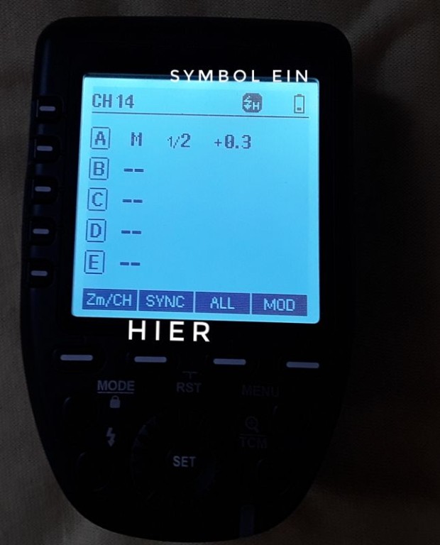

Da ich nicht weiß ob deine Kamera das zulässt, war nur eine Idee mit der HSS Funktion. Diese Funktion ist nicht explizit für Serienbilder, vielmehr ist sie dazu gedacht um bei kürzeren Zeiten ein längeres Blitzleuchten zu aktivieren.
Denn deine Kamera schliesst bei sehr kurzen Belichtungszeiten schon wieder den 1.ten Verschlussvorhang während der 2.te Verschlussvorhang erst geöffnet wird. Dadurch rast nur eine schmale Öffnung über den Sensor. Würde man da hineinblitzen, hätte man an einer Stelle einen hell belichteten Streifen. Durch HSS wird dem Blitz gesagt das er so lange leuchten muss, damit das Bild gleichmäßig belichtet werden kann.
Wenn du das einstellst am Trigger und deine Kamera lässt dann immer noch nicht zu, geht es vermutlich nicht.
Würdest du einen Panasonic eigenen Blitz nehmen würde es vielleicht gehen. Nur weil die so teuer sind, hat kaum einer einen solchen.
Die Kameras die du auf Presseveranstaltungen so schnell blitzen siehst sind oft Canon oder Nikon.
Deine Kamera steht auf "Blitz forciert ein"?
So siehts dann am Trigger aus: (Taste "Sync" drücken)

Beitrag von Fotisto » Montag 8. Juni 2020, 16:43
Danke Dir. Du machst es manuell, ich hatte es auf TTL stehen. Aber auch manuell klappt es nicht. Naja, was solls, dann nehme ich halt doch ne Studioleuchte. Wollte nämlich eine Kirsche im freien Fall, welche in ein Wasserglas fällt, blitzen. Also entweder Studioleuchte oder mit einem Shot den perfekten Moment, wenn die Kirsche auf die Wasseroberfläche auftrifft und das Wasser dabei hochspritzt, erwischen :D Blitz forciert gibt es im Blitzmenü der GH5 leider nicht.
