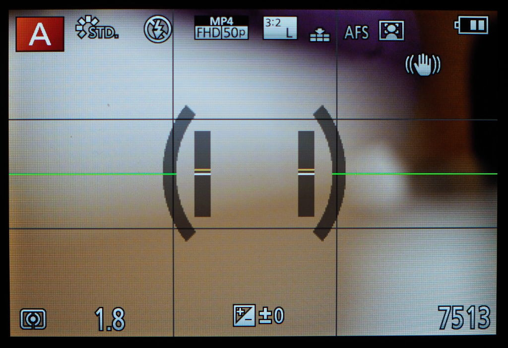

Kannst du bitte mal ein Foto posten vom Aufnahmebildschirm.
Vielleicht sehe kann ich an den Einstellungen die Ursache für dieses Verhalten.

hans_01 hat geschrieben:
Sonntag 23. August 2020, 15:57
Kannst du bitte mal ein Foto posten vom Aufnahmebildschirm...
Hier ein Bild vom Screen...

Re: GX80 Touch AF-Punkt wählen ohne AF
Verfasst: Sonntag 23. August 2020, 18:40
von hans_01
Du hast den Auto-Fokus auf "Gesichts-/Augenerkennung" eingestellt.
Siehe GX80-Handbuch Seite 97.
Dort steht:
"Die Kamera erkennt automatisch das Gesicht und die Augen der Person."
In dieser Einstellung fokussiert die Kamera offensichtlich ständig, um Gesichter zu finden und zu identifizieren.
Die beste Einstellung für viele Situationen ist: "1-Feld", siehe selbe Seite.
Bitte testen und berichten.
