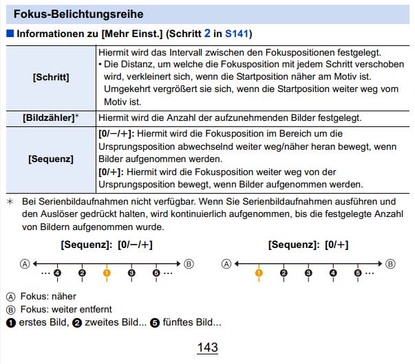

Ansonsten ist die Seite 143 in der Betriebsanleitung erstmal ok.

Mit der Anweisung " 7. Fokus-Schalter auf MF (bei den beiden AF-Stellungen ist kein Fokus-Bracketing möglich!) ",
in Teil 1 der Anleitungen komme ich nicht klar.
MF ist schon sehr seltsam.
Vielleicht holt man sich in MF beim Fokus Bracketing die Erstposition im Vordergrund, mit Lupe und Peaking und schaltet dann auf AF um
___________________________________________________________________________________________________________________________________________
Den Tipp " ... Bracketing durch Drücken der Menü/Set-Taste ( im Vier-Richtungswähler ) beenden" finde ich sehr nützlich

Der Screenshot von S. 143 der Original-Betriebsanleitung zeigt, wie Pana den Anwender "in der Wüste" stehen lässt.
Der Kommentar zu "Schritt" ist unverständlich und außerdem unvollständig.
Zumindest hätten die folgenden Hinweise dort zusätzlich stehen müssen (in etwa so):
Bei Schritt: . . . Diese Distanz ist objektiv-abhängig und unterscheidet sich sogar bei Objektiven mit gleicher Brennweite.
Durch Abblenden vergrößert sich die Distanz um den gleichen Faktor, wie die Schärfentiefe zunimmt. Deshalb kann eine Vergrößerung der Überlappung der Schärfezonen benachbarter Einzelfotos nicht durch durch Abblenden erzielt werden, sondern nur durch eine Verringerung des s-Werts. Eine Verringerung des s-Werts hat eine Vergrößerung der Zahl der erforderlichen Fotos zur Folge.
Bei Bildzähler: . . . Kleiner s-Wert bedeutet große Zahl von Fotos (und umgekeht)
Bei Sequenz: Hinweis auf Verkleinerung / Vergrößerung des Abbildungsmaßstabs und den Folgen . . .
Ich will mir hier nicht die Mühe machen, das alles kurz, aber zutreffend zu formulieren. Pana wird darauf ohnehin nicht reagieren. Offensichtlich haben die Verfasser der Anleitung nicht mit den Programmierern des Bracketing gesprochen; Arroganz oder Trägheit??
Gruß Herbert
