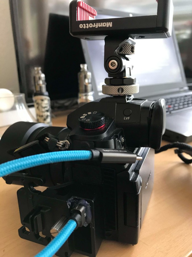

Habe die Beiträge gelesen. Interessant die Idee, Handyhalterung für SSD zu nehmen. Siehe Foto, hier käme noch ein flacher Coldshoe drauf. Kabel habe ich mir auch schon besorg (siehe Foto Kondor blue) und das Kabel mit der von Panasonic gelieferten Klemme mit Heißkleber stabilisiert. Und die T7 von Samsung mit 2TB kommt heute Abend. Mal sehen wie das funktioniert. Aber ich überlege schon wieder in die andere Richtung, d.h. bei diesem Aufwand nicht doch bei der CFexpress zu bleiben. Klar teurer, aber saubere Lösung. Ich will in 4k Pro Res HG mit 1.9 GB filmen. Dies kann ich bei meiner 500 GB Karte 34 Minuten. Das sollte zumindest für mich für einen Tag reichen. Im Urlaub sieht das natürlich anders aus. Aber da käme ich auch mit 2TB nicht aus und würde wahrscheinlich wieder auf Allintra UHD 600 mbps zurückgreifen. Aber Prores ist schon ein genialer Codec
- gh6 ssd.jpg (105.02 KiB) 4730 mal betrachtet
