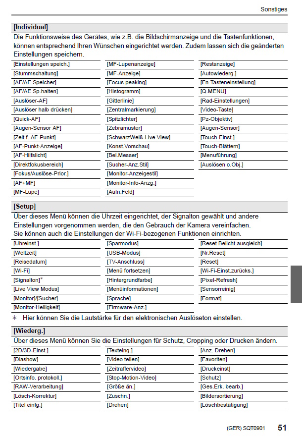

In deiner Bedienungsanleitung von der G70 auf Seite 51 stehen diese Möglichkeiten

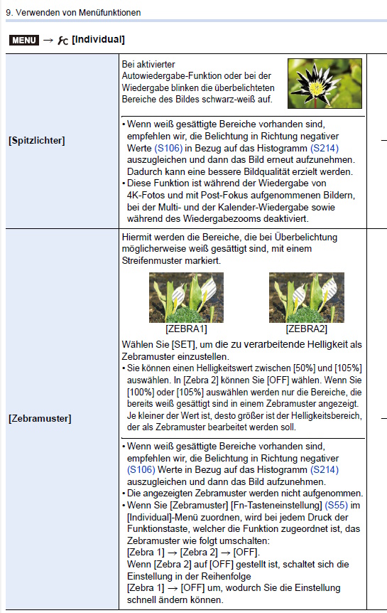

Perfekt formuliert. Und hier noch zwei Bilder zur Erklärung:ruedi01 hat geschrieben: ↑Mittwoch 4. Januar 2023, 12:04Wenn man so total als blutiger Anfänger in die Materie geworfen, wäre wohl die Anschaffung eines gute Lehrbuches anzuraten. Die Bedienungsanleitung rattert lediglich die technischen Möglichkeiten der Kamera runter, einem Anfänger hilft das kaum, es trägt eher noch zur Verwirrung bei das bedeutet Frust und führt schnell dazu, das das Ding irgendwo im Schrank verschwindet, das wäre sehr schade.

- G70 Menü.jpg (130.11 KiB) 3518 mal betrachtet
Gruß Hans
