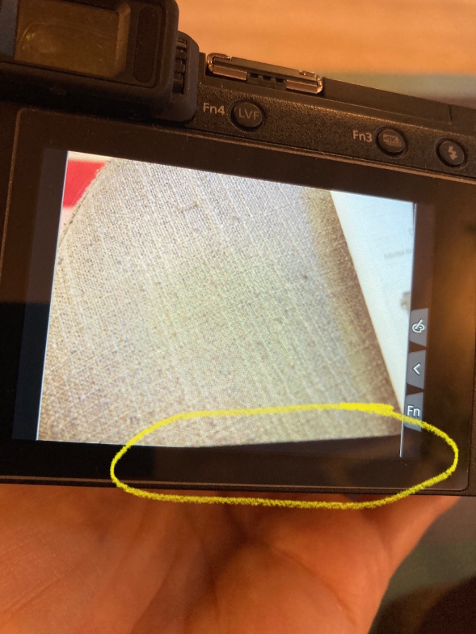

Ich habe kürzlich eine Panasonic Lumix GX80 gebraucht gekauft. Der Zustand war als sehr gut und wenig benutzt beschrieben, tatsächlich ist die Auslöse-Anzahl auch eher niedrig: bisschen über 1000, habe eben nachgeschaut…
Leider habe ich auf jeder Aufnahme eine schwarze Ecke im Bild, der Verschluss scheint zu hängen (oder ist es etwas anderes?). Wenn man das Objektiv nicht drauf hat, kann man die Ecke sehen, die auf jedem Bild erscheint (siehe Bild).
Kennt das Problem jemand? Was kann ich machen?
Danke! Liebe Grüße!

Beim Vergleich mit meiner GX80 sehe ich das der Sensor nicht mehr richtig sitzt. Wenn möglich den Kauf rückabwickeln.Sari1005 hat geschrieben: ↑Freitag 27. Oktober 2023, 17:32Hi zusammen.

Update:
Ich war heute Morgen im Fachgeschäft und habe mal drauf schauen lassen. Es ist nicht der Verschluss, was ich mir gestern dann irgendwann auch dachte, weil sich auch nichts änderte, als ich EV und MV abwechselnd ausprobierte. Es ist wohl der Sensor oder ein Teil vom Sensor. Mit der Info habe ich dann auch diesen Beitrag gefunden, in dem das gleiche Problem beschrieben wurde (hier war es der Filter vorm Sensor!):

Jetzt nochmal meine Frage, ob das Problem noch jemand kennt und mir sagen kann, was die Reparatur etwa kostet?
Der Fachmann sagte, er geht von etwa 100€ aus, kann aber natürlich auch viel mehr sein. Da in dem Beitrag oben von viel höheren Summen die Rede war, bin ich verunsichert.

…der Verkäufer sagt jetzt übrigens natürlich, dass das Problem vorher noch nicht bestand. Er wirkte bisher auch seriös, die Kommunikation ist eigentlich gut. Vermute eher das DHL da ein bisschen zu grob mit dem eigentlich gut verpackten Päckchen war, aber da was zu erreichen ist wohl aussichtslos.

Ich sag es mal jetzt so deutlich... da bist Du wohl so richtig beschissen worden.
Die Kamera wird schon defekt gewesen sein als sie verpackt wurde.
Reparatur lohnt sich nicht.
Hake es ab als negative Erfahrung.

Ich denke mit 100€ ist das nicht getan. Wirtschaftlich wahrscheinlich ein Totalschaden und daher könnte man folgendes probieren: die Kamera ohne Objektiv ausschalten und dann kräftig das Gehäuse auf die freie Handinnenfläche "hauen" (dadurch "löst" sich vielleicht der IBIS und es könnte das Problem beheben). Das kann funktionieren, irgendwo in den Weiten des WWW hat es einer erfolgreich praktiziert - bin aber nicht sicher ob das eine MFT Kamera war. Aber das jetzt ohne Gewähr. Ich zumindest würde es probieren...

Schau mal unter: Kaputt - GX80
Da habe ich von meinem Maloir berichtet.
da du die Camera gebraucht gekauft hast - ob sich das Rechnet?
so wie ich das sehe ist die Canera einemharten Sturz unterzogen worden.
Mein Sensor sah auch so aus.
viel Glück
PS: 100 Okken sind ein Witz, mein Dealer meinte 300 bis 400€
