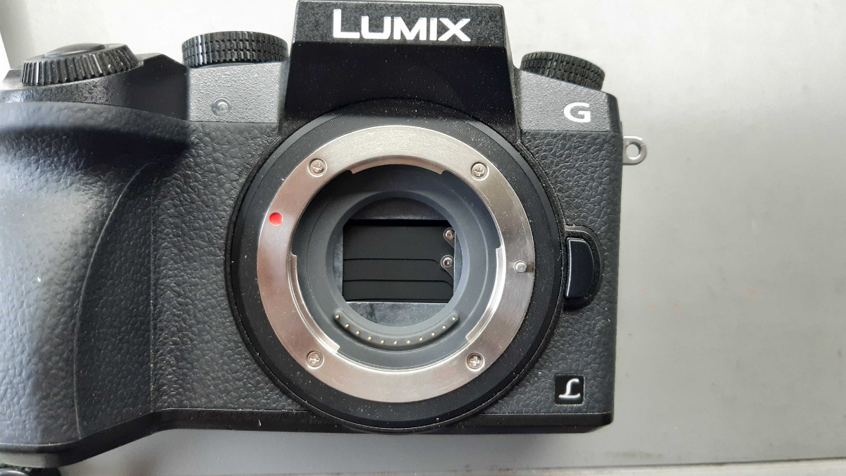

Re: Lumix G70 mechanischer Sensorschutz
Um das Probelem genauer darzustellen, habe ich ein Bild dazu eingefügt.
Ist das wirklich ein wirtschaftlicher Totalschaden?

Naja, der Veschluss, die Verschlusslamellen sind "verklemmt". Ob es einen Trick gibt, die wieder gängig zu machen, könnte evt. das Netz beantworten.
Wenn das nichts bringt, könntest Du es auch mit "sanfter Gewalt" probieren: den Body mit dem Handballen anstoßen oder ähnliches.
Hurra!
"Sanfte Gewalt" hat geholfen, der Verschluss ist nach unten eingefahren.
Das Problem trat nach großen Temperaturschwankungen auf, Kondenswasser hat wahrscheinlich die Mechanik verklebt.
Noch mals vielen Dank für alle Informationen!
Nachtrag:
Habe mit einer Nadel die metallischen Teile vorsichtig bewegt, dann löste sich die Blockierung.
