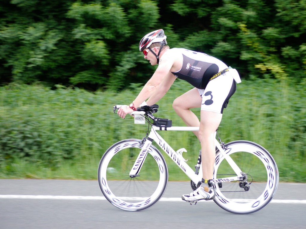

Ich werde morgen bei einem Triathlon fotografieren und habe auch vor, beim Radfahren Panning-Fotos zu machen. Man hört und liest aber überall, dass der AF-C-Modus bei den Spiegellosen nicht besonders gut funktioniert. Deshalb werde ich es wohl erstmal im AF-S-Modus mit AF-Verfolgung und OIS-Modus 3 probieren. Außerdem Auto-ISO, Blendenautomatik und 1/200s bzw. 1/250s. Ach ja, das Einbeinstativ nehme ich auch mit. Das ist bei Sportaufnahmen Gold wert.
Beim Schwimmen und Laufen mache ich es wie neulich beim Hamburg-Marathon: AF-S, Einfeld-Fokus, Auto-ISO, Blendenautomatik mit 1/800s (ich gehe davon aus, dass das Licht ausreicht, dann ist das 45-200 auch schnell genug), Fokus-Priorität und Auslösen bei halb gedrücktem Auslöser. Das hat in Hamburg auch sehr gut funktioniert.
Ich denke, dass du es mal im AF-S-Modus hättest probieren sollen und dass 1/60s einfach zu lang war.

Hendock
Re: Mitzieher Panning
Beitrag von Hendock » Sonntag 13. Mai 2012, 16:08
Das ein oder andere Mal hat es heute sogar funktioniert:
Edit: Irgendwie hat Lightroom das Bild nicht scharf exportiert, deshalb hab ich das Original-JPG nochmal mit TOP verkleinert.

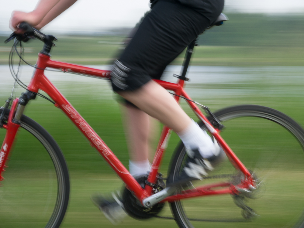

Das Thema Panning hat mich irgendwie angesprochen. Die Diskussion in diesem Thread und weitere Recherchen im Internet sagten mir: Radfahrer sind ein gutes Übungsobjekt. Zeitpriorität 1/20 sek, Weitwinkel und ganz nah ran, müssten die besten Voraussetzungen schaffen. Bildstabi natürlich auf Panning-Modus. So ging's an den Nord-Ostseekanal. Dort fahren immer genug Radfahrer und man kann sich unauffällig genug in unmittelbarer Nähe des Fahrweges niederlassen. Leider war heute viel Schiffsverkehr mit Traumschiff und Zuschauern, die natürlich standen und guckten, statt zu fahren. Aber ein paar habe ich doch erwischt.
Meine Idee, den AFC zu benutzen war ein Reinfall, der war nicht schnell genug und ließ mich nicht auslösen. Vielleicht wäre in dieser Lage sogar manueller Fokus das sinnvollste. Ich war einstweilen mit AFS erfolgreich, weil es für 1/20 sek schon noch eigentlich zu hell war. Die Blende pendelte bei 20-22 und wollte auch manchmal darüber hinaus.
Nicht soo einfach beim Mitziehen das Tempo exakt hinzukriegen und es sind doch viele Einstellungen nötig. Um im Alltag schnell genug damit zu sein, habe ich mir überlegt die Panning Einstellungen auf C2 zu legen.
Diese zwei sind übriggeblieben. Was denkt Ihr? Ist das Kunst oder kann das wech? :mrgreen:
EXIF im Bild
Beiträge: 16054
Beitrag von basaltfreund » Donnerstag 7. Juni 2012, 18:11
weiss nicht, hab mich noch nicht so sehr mit dem Thema beschäfigt aber auch schon einige Tests gemacht.
Bei den Fahradbildern ist ja alles unscharf. So wie ich das verstanden habe soll der sich bewegende Teil scharf sein und der Hintergrund lang gezogen verschwommen.
icetiger
Beiträge: 3457
Wohnort: Mittelfranken
Beitrag von icetiger » Donnerstag 7. Juni 2012, 18:46
g3x hat geschrieben:Nicht soo einfach beim Mitziehen das Tempo exakt hinzukriegen...
Das ist das A und O bei Mitziehbildern - und daran verzweifle ich auch regelmäßig. Meiner Meinung nach wäre ein Aufsteckrahmen mit Fadenkreuz für den Blitzschuh hilfreich. Damit könnte man das Motiv auch während der Auslösung verfolgen. Kennt jemand so ein Teil? Das Problem aller Systemkameras, ob mit oder ohne Spiegel, ist ja, dass im Moment des Auslösens der Sucher dunkel wird, eine exakte Verfolgung des Objektes also nicht mehr möglich ist. Das war schon früher bei analogen SLRs das Problem.
Icetiger
veo
Beiträge: 6393
Wohnort: Kurz vor Dänemark
Beitrag von veo » Donnerstag 7. Juni 2012, 19:40
icetiger hat geschrieben:Meiner Meinung nach wäre ein Aufsteckrahmen mit Fadenkreuz für den Blitzschuh hilfreich. Damit könnte man das Motiv auch während der Auslösung verfolgen.
Könnte hilfreich sein. Ich habe als Hilfsmittel den Autofokusrahmen genutzt. Das geht, glaube ich ganz gut, denn, wenn man eine Sekunde vor der Auslösung das Objekt zentriert hält, dann spielt die 1/20 sek beim Auslösen auch keine Rolle mehr. Vielleicht wäre es hilfreich, den Monitor zu benutzen, aber nur dann, wenn die Kamera auf dem Stativ steht.
Am Ende glaube ich, man muss ein Gefühl für die Geschwindigkeit bekommen und das geht nur durch Üben. Ich werd' mal dranbleiben ... aber ich zeig nicht alle Versuche ;)
