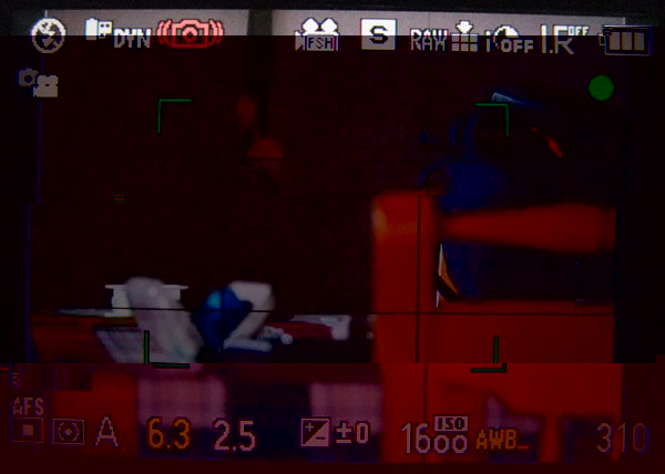

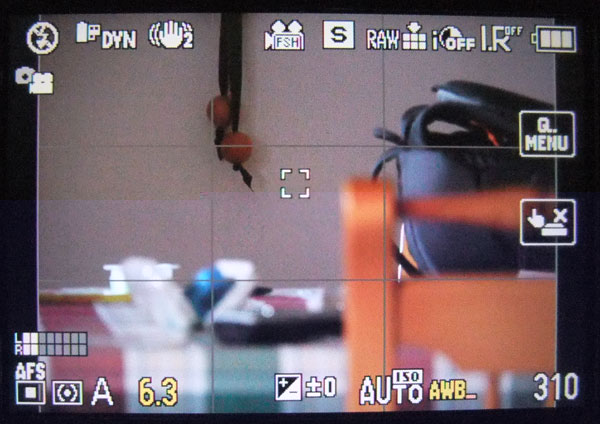

wenn ich den Fokussiermodus auf 1-Feld-Autofokus stelle wird dieser manchmal beim längeren Stufe-1-Druck auf den Auslöser von der Kamera selbstständig verlassen und ein größerer Autofokusbereich eingestellt. Dieser Effekt tritt meist bei schlechten Lichtverhältnissen auf.
Entsprechend wird die Fokussierung verändert und was scharf werden sollte wird unscharf.
Ich habe das Handbuch hin und her gewälzt und keine Möglichkeit gefunden die automatische Änderung des Fokusbereiches zu sperren.
Die Möglichkeit der manuellen Nachfokussierung sehe ich nicht als Lösung.
Weiß jemand Rat? Danke.
GH2: 1-Feld-Autofokus verändert sich selbstständig

Der AF der GH2 braucht irgendeinen Kontrast, um scharfstellen zu können.
Den hat er bei deiner Beispielaufnahme nicht, weil er auf eine einfarbige Fläche gerichtet ist.
Gruß Conny
Gruß Conny
Re: GH2: 1-Feld-Autofokus verändert sich selbstständig
Danke für die Antwort.
So richtig hilft sie mir aber nicht weiter.
Das automatische Umschalten führt zwangsläufig zu unscharfen Bildern, wenn man die Umschaltung nicht bemerkt.
Daher wäre es schön, wenn es eine Möglichkeit gäbe die automatische Umschaltung abzuschalten.

Das Problem tritt, wie oben beschrieben, bei geringen Kontrasten und nahen Abständen auf. Ich gehe in solchen Fällen ein wenig zurück mit der Kamera und schaue, ob sie dann das 1-Feld scharfstellt. Auch das Anmessen einer anderen Stelle im Motiv, Fokusspeichern per Auslöser und Verschwenken zum ursprünglichen Bildausschnitt hilft in solchen Fällen.
Frank Späth
lumix-forum
Frank Späth
lumix-forum
