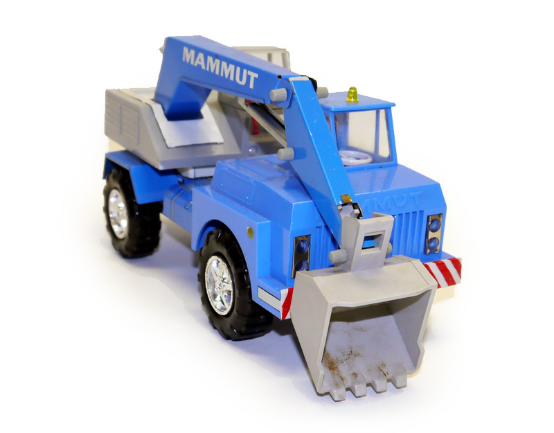

Hallo, ich bin seit neuem stolzer Besitzer der Lumix G3.
Habe schon etwas damit herumgespielt und bin von der Bildqualität begeistert.
Aber ich komm mit dem Autofokus nicht so recht klar.
Habe versucht ein paar Artikelfotos für meinen Webshop zu machen, und irgendwie werden die Bilder nicht richtig scharf, die Kamera fokusiert nur auf einen kleinen Bereich und der Rest des Bildes ist irgendwie unscharf.. Bei Makro-, oder Portraitfotos sieht das ja ziemlich gut aus, aber wie bekomme ich das gesamte Bildmotiv komplett schart gestellt? Habe sämtliche AF Modi getestet und selbst das 23 Feld AF zeigt mir bei halb durchgedrücktem Auslöser max. 2-5 grüne Quadrate an.
Bitte seht euch doch mal meine Artikelbilder an und sagt mir was ich falsch mache...
Vielen Dank im voraus

Re: Bilder mit der LUMIX G3 werden nicht richtig scharf
Schön wäre, wenn Du mal Objektiv, Blende und Motivabstand einstellst.
Am besten die EXIF-Daten im Bild lassen.
sorry, ich habe die bilder ein bissel bearbeitet und gleich für web gespeichert. dabei sind die exif daten verloren gegangen.
hier mal ein bild mit EXIF...
mfg
mfg
Schließe die Blende, dann bekommst du mehr Tiefenschärfe. Ich nehme an du hast mit Offener Blende fotografiert? Welches Objektiv hast du benutzt?
Das liegt vermutlich nicht am Autofocus - sondern an der zu geringen Schärfentiefe - schonmal davon gehört?
Du fotografierst vermutlich mit offener Blende - das ergibt einen geringen Schärfentiefebereich - Du must abblenden, um einen größeren Bereich scharf zu bekommen.
http://www.foto-kurs.com/schaerfentiefe ... grafie.htm" onclick="window.open(this.href);return false;" onclick="window.open(this.href);return false;
Sorry, ich bin blutiger Anfänger. Wie schliesse ich die Blende?
Ich habe ein LUMIX 14-42 Objektiv.
Du hast bei der gewählten Blende eine zu geringe Schärfentiefe.
Blende mal auf Blende 8 ab. Kenne jetzt die Distanz zum Motiv nicht, sollte aber dann deutlich besser werden.
Erstmal ganz vielen Dank für Eure Antworten. Ich bin ca. 50-60 cm weg vom Motiv.
Gibt es in der Lumix irgendein Programm welches die Blende automatisch einstellt?
Was muss ich tun um die Blende zu verändern?
Verwende das Programm "A" dann kannst du am hinteren Daumendrehrad die Blende vorgeben, versuche mal eine Aufnahme mit Blende 8 und eine mit Blende 11.
Danke für die netten und kompetenten Antworten.
Ich werde mich wohl noch etwas intensiver mit der Kamera beschäftigen müssen.
Gibt es irgendeine Automatik die die Blende selbstständig einstellt???
Wenn du die Blende vorwählst, also Programm A nutzt du die Zeitautomatik
Im Programm S wählst du die Zeit vor, also nutzt du die Blendenautomatik.
Ich glaube, das was du möchtest gibt es (noch?) nicht.
Um Schärfentiefe zu haben, solltest du die Blende bestimmen. Nur so ist es richtig
Ja. Aber die geht nach Licht.gold72 hat geschrieben:Danke für die netten und kompetenten Antworten.
Oder stellt das Blumen-Makroprogramm das sinnvoll ein?
Eher nicht.
am besten: Modus A enstellen, Blende 8 oder größer wählen, aufpassen dass bei Zeiten unter 1/20 ein Stativ benutzt wird, manuell fokussieren
Ich verrat dir jetzt was: den Eselmodus (iA) an Kameras gibts deshalb, damit man im Urlaub (z.B.) die Kamera jemand fremdes in die Hand drücken kann, um ein Photo von sich mit seiner Liebsten (z.B.) vor $SEHENSWÜRDIGKEIT machen lassen zu können und dabei eine maximale Erfolgswahrscheinlichkeit auch bei völlig unbedarften DAUs zu haben. Nicht, damit man es selber benutzt ...
Ich danke euch für die Antworten...
Welche Blende, Verschlusszeit usw. ist bei meinen Webshopbildern die effektivste?
Der Abstand zu den Artikeln ist immer ca. 50-60 cm.
Leider kann ich nicht wärend es fotografierens im Lager nicht herumprobieren da ich mir die Bilder erst im Büro oder zu hause am Rechner ansehen kann.
Nochmals vielen Dank und beste Grüsse.....
Du kannst problemlos den Autofokus benutzen, der funktioniert sehr gut. Das manuelle Fokussieren bedarf doch einiger Erfahrung.ThomasT hat geschrieben:manuell fokussieren
Du brauchtest schon Blende 11.
Das kann man so pauschal nicht sagen, denn je nachdem wie groß dein Produkt ist das du fotografierst,
bedarf es einen größeren, bzw. reicht ein weniger großer Schärfentiefebereich. So kann es sein das du für ein Produkt das du mit Blende 8
gemacht hast, beim nächsten das größer ist vielleicht schon Blende 11 bräuchtest.
Nun könntest du dir aber mal bei Lust und Laune die Mühe machen, einen Zollstock auf deinen Aufnahmetisch legen, dein wahrscheinlich,
größtes Produkt fotografieren und dann anhand des Zollstocks ablesen, bei welcher Blende welcher Bereich (von - bis cm) scharf ist.
Wenn du dann nicht immer die Blende verstellen magst, könntest du dann die Blende die du für dein größtes Produkt ermittelt hast, für alle kleineren Gegenstände auch nehmen.
Nachtrag: Habe ich vergessen, wenn du deinen Aufnahmeabstand änderst, ändert sich auch der Effekt der Schärfentiefe, deshalb ist dir das was ich dir oben geraten mit Vorsicht zu geniessen, da du ja wahrscheinlich bei sehr kleinen Objekten, zwangsläufig näher rangehst, vermute ich ....
Das solltest du also auch einplanen.
Was dir vielleicht helfen könnte, sind diese beiden Schärfetiefen Rechner. Dort gibst du deine Objektivbrennweite ein und kannst ablesen wie gross dein Schärfentiefebereich bei XY Abstand ist. http://www.dofmaster.com/dofjs.html" onclick="window.open(this.href);return false;" onclick="window.open(this.href);return false;
oder http://www.fotoworkshops.net/service/sc ... e-rechner/" onclick="window.open(this.href);return false;" onclick="window.open(this.href);return false;
