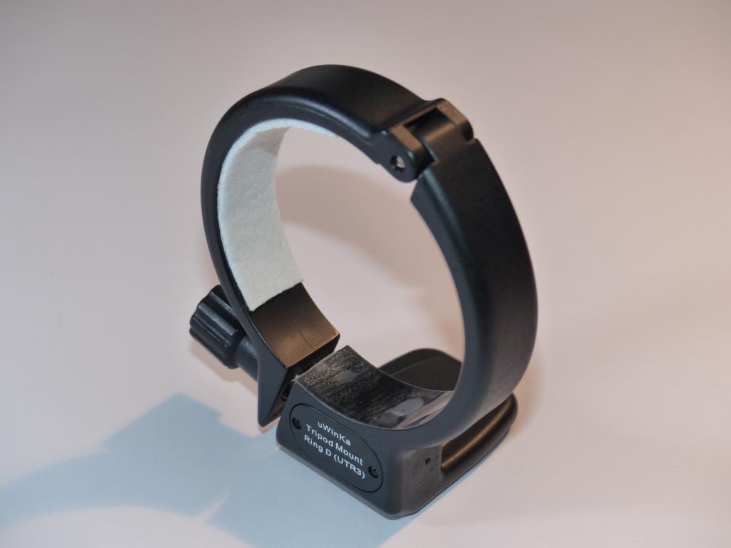

Hallo!
Da ich als Mitleser schon reichlich von diesem Forum profitiert habe, möchte ich auch mal eine Lösung beitragen.
Aufgabenstellung: Fotos mit der FZ200 mit Tubus LA7 und Televorsatzlinse Panasonic DMW-LT55 vom Stativ
Problem: Das ganze ist sehr frontlastig, also sollte eine Stativschelle her. Der Duchmesser des Tubus beträgt 68mm, eine genau passende Stativschelle war zu einem vernünftigen Preis nicht aufzutreiben.
Lösung: Ich habe diese Stativschelle bestellt und mit etwas Klebefilz und dickerem Klebeband passend gemacht. Funktioniert 1a.
Gruß, HAL

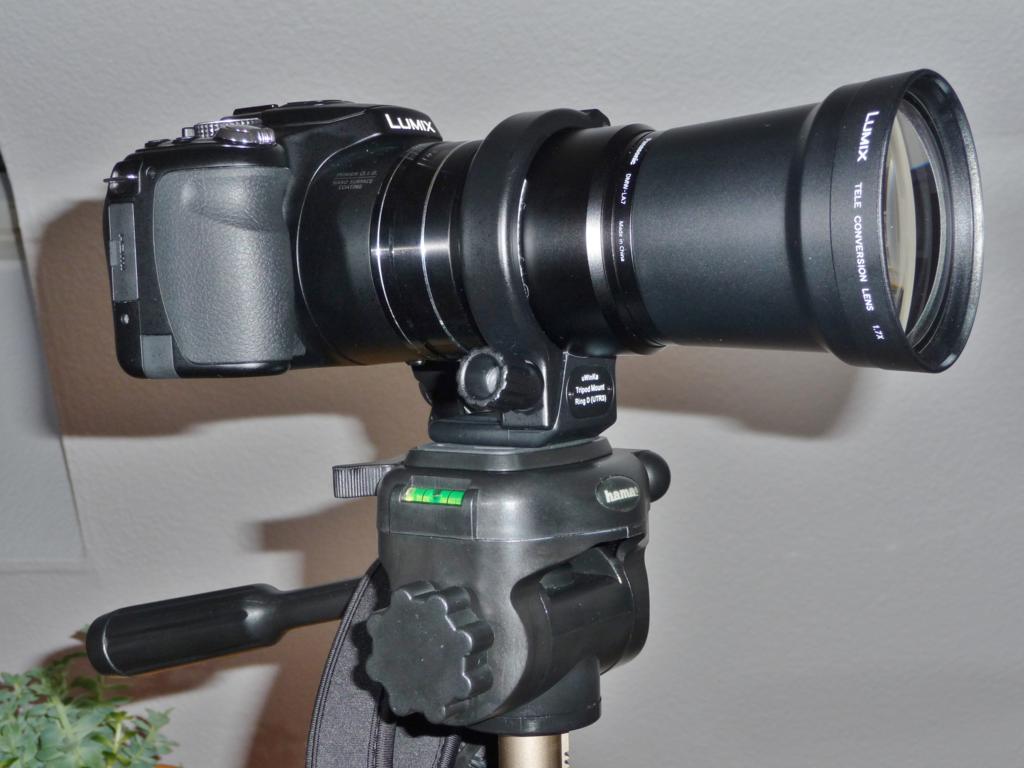

Re: Stativschelle für FZ200/ Tubus DMW-LA7
ein Bild, wie das Ganze auf dem Staitv aussieht wäre nicht schlecht
Gruß Jürgen
Gruß Jürgen
Gruß Jürgen
Bitte sehr!
Gruß, HALRe: Stativschelle für FZ200/ Tubus DMW-LA7

Der Tubus liegt bei mir passgenau in dem Teil der Schelle, den ich mit Klebeband beschichtet habe. Das ist auf den Fotos mit Kamera nicht zu sehen, da auf der gegenüberliegenden Seite. Das ist meiner meiner Meinung nach wichtig, denn nur so erreicht man eine hohe Stabilität. Der Innendurchmesser der Schelle sollte also nur wenig größer sein als der Aussendurchmesser des Tubus.
Gruß, HAL
