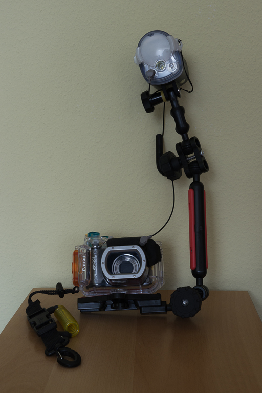

du kannst mit so gut wie jeder einigermaßen aktuellen Kompaktkamera, für die es ein UW-Gehäuse gibt, gute Unterwasserbilder machen. Das Problem ist das Licht. Mit zunehmender Wassertiefe werden nach und nach die Farben herausgefiltert. Da hilft auch der beste UW-Modus oder Weißabgleich nicht mehr weiter. Du benötigst Licht, sprich einen Blitz. Das Problem mit dem eingebauten Blitzgerät ist aber, dass es zum einem zu schwach ist und zum anderen - und das ist schlimmer - die Schwebeteilchen im Wasser anblitzt, die man dann störend auf dem Bild sieht. Deshalb brauchst du ein externes UW-Blitzgerät, das möglichst weit vom Objektiv entfernt ist, sonst wirst du auf die Dauer nicht glücklich werden.
Ich fotografiere UW z.B. mit einer schon etwas älteren Canon Powershot A640 mit entspr. UW-Gehäuse und dem UW-Blitzgerät Sea&Sea YS-01. Das sieht dann so aus:
