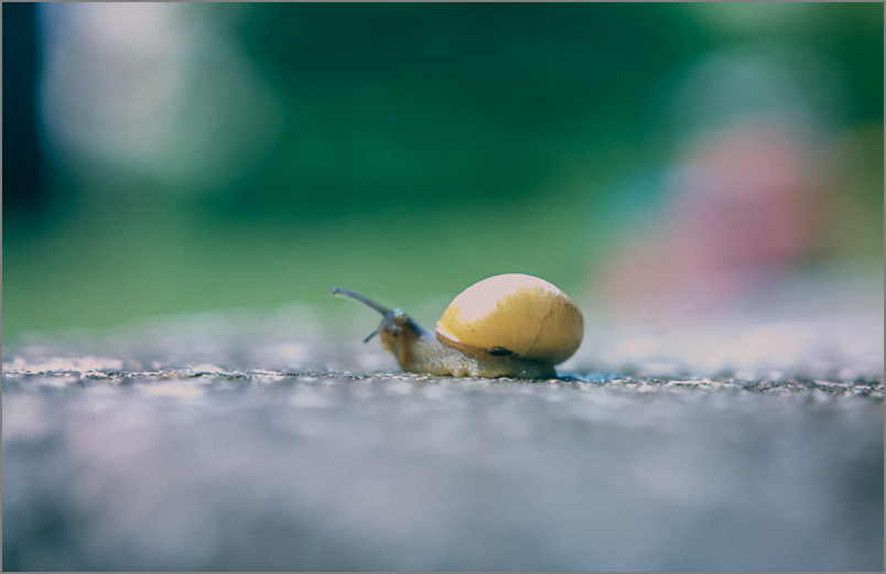

Da die Schärfentiefe oft nur wenige Millimeter beträgt, ist es ratsam ein Motiv wie eine Schnecke lieber von der Seite zu fotografieren, da hast du wohl mehr Glück die Schnecke über die gesamte Länge scharf zu bekommen.
Ich hatte damals als kleiner Bub mal mit der analogen Minolta Kamera meines Vaters auch so eine Schnecke fotografiert, leider mit Offenblende 1,2, deßhalb beträgt die Schärfentiefe auch nur etwa 2-3mm. Die Schärfentiefe befindet sich knapp vor der Schnecke.
Ich habe die Schnecke ganz knapp verfehlt, sie war einfach zu schnell für mich ... :lol:
