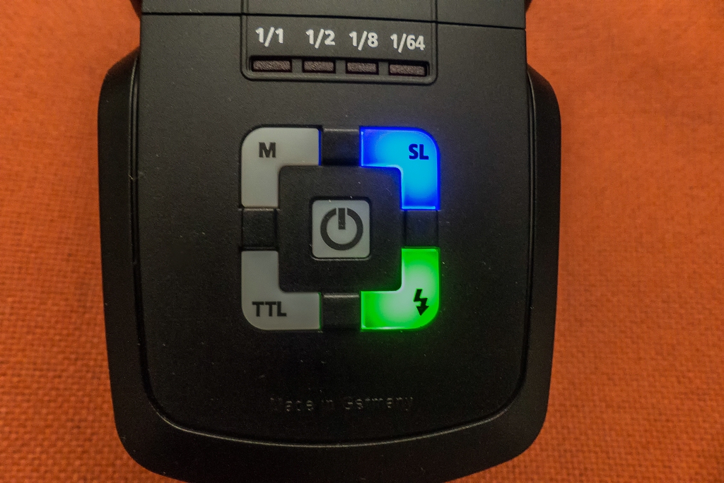

Ich habe versucht den Metz 44 AF-1 durch den kamerainternen Blitz auszulösen. Der Metz-Blitz war auf Slave-Modus gestellt (blaue Lampe) und blitzbereit (grüne Lampe). Siehe unteres Bild.

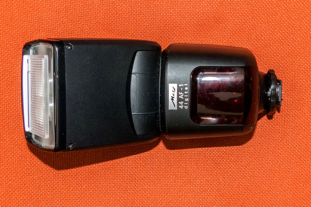

Test 1: Kamerablitz zündet, Slave-Blitz keine Reaktion. Siehe mittleres Bild.

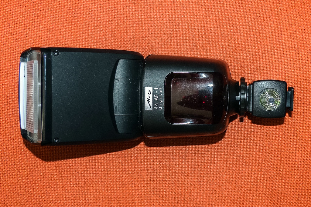

Test 2: Metz-Blitz mit zusätzlichem hama-Blitzauslöser bestückt. Der Metz-Blitz zündet zwar, trägt aber nicht zur Ausleuchtung bei. Das ist daran erkennbar, dass in dem mit der FZ-200 aufgenommenen Bild kein Aufleuchten des ext. Blitzes zu erkennen ist. Siehe oberes Bild.

- Mit zusätzlichem Blitzauslöser "hama Synchromat"
Kamerablitz gezündet
Slave löst aus, aber NICHT synchron zum internen Blitz - P1020656_1024Px.jpg (636.51 KiB) 2332 mal betrachtet
- Kamerablitz gezündet
Slave löst nicht aus! - P1020657_1024Px.jpg (659.12 KiB) 2332 mal betrachtet
- blaue LED - Slave-Modus aktiv
grüne LED - Blitzbereitschaft - P1020661_1024Px.jpg (431.99 KiB) 2332 mal betrachtet

Ich hab mir gerade mal die Bedienungsanleitung zum Metz 44 AF-1 durchgelesen.
Zu Bild 1:
Der "SL" Modus beim Metz, arbeitet anscheinend wirklich nur mit TTL Remote-Steuerblitzen. Kein "dummer" Slave Mode.
Also kein "Blitz" wenn es nur blitzt...
Die FZ 200 kann keine Remote Steuerungsblitze ausgeben.

Bei dem zweiten Bild ist das Problem, das der Hama Adapter keine Messblitzunterdrückung hat.
(die Würfel gibt es auch mit Vorblitzunterdrückung)
Er zündet den Metz schon, wenn die Kamera den Messblitz zündet, also vor dem eigentlichen (Haupt)Blitz der FZ200.
Meine Idee:
Anderer Würfel mit Vorblitzunterdrückung oder Funkauslöser zB. PT-04.
