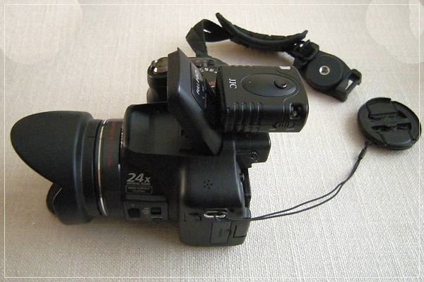

Hallo, interessiere mich auch für den JJC, aber bei aufgestecktem Empfänger, lässt sich der Blitz nicht mehr ausklappen, oder ?videoL hat geschrieben:Hi, Du mußt unbedingt darauf achten, dass Du für Deine Kamera das RICHTIGE Kabel dazu bekommst.

Hallo - hallöchen, da gibt es kein Problem.
Mit etwas Fingergefühl läßt sich der Funkempfänger "rückwärts" zu 3/4 einschieben und der Blitz öffnen.
Achte auf die leicht gespreizten Zungen an der Unterseite des Blitzschuhs am Funkempfänger.
Leicht schräg ansetzen und etwas drehend vorschieben.
videowilli

Aha danke, geht ja doch.
Empfänger muß ja nicht voll eingeschoben werde, Kamera wird nicht vom Mittenkontakt, sondern vom Kabel seitlich ausgelöst.
