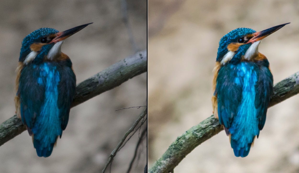

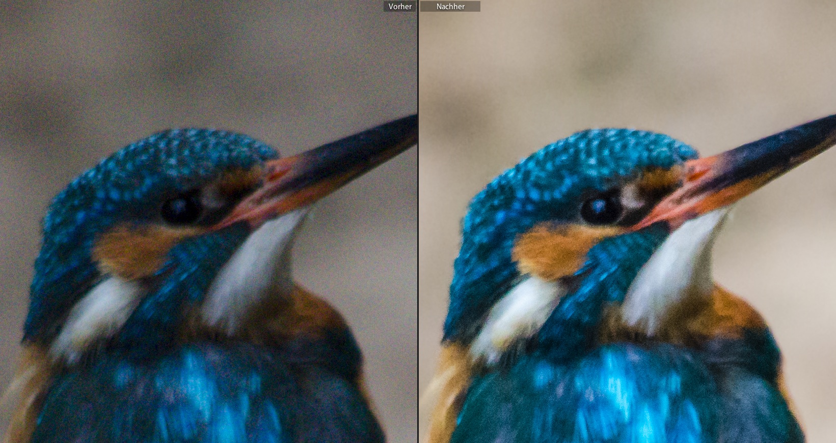

So mein Versuch das Bild zu entrauschen ist fertig.
Ich denke eine geringfügige Verbesserung konnte erzielt werden. Aber Lightroom kann halt auch nicht zaubern.
Durch die hohe ISO, ist leider schon von Grund auf Detailreichtum verloren.
ISO 2200 in 100% Ansicht
Bildschirmfoto 2013-05-31 um 17.33.37.jpg (474.94 KiB) 2019 mal betrachtet
Bildschirmfoto 2013-05-31 um 17.38.18.jpg (204.07 KiB) 2019 mal betrachtet
Den Vorgang entrauschen und schärfen findet ihr im Video hier: http://lumix-forum.de/viewtopic.php?f=2 ... 03#p152103
Nachtrag: Leider konnte ich die eingesendeten Bilder der FZ nicht verwenden da diese unscharf waren, zur Demo brauch ich aber gutes Ausgangsmaterial, deshalb habe ich das beste Bild aus den eingesendeten Bildern genommen das aber von einer Nikon entstammt.
