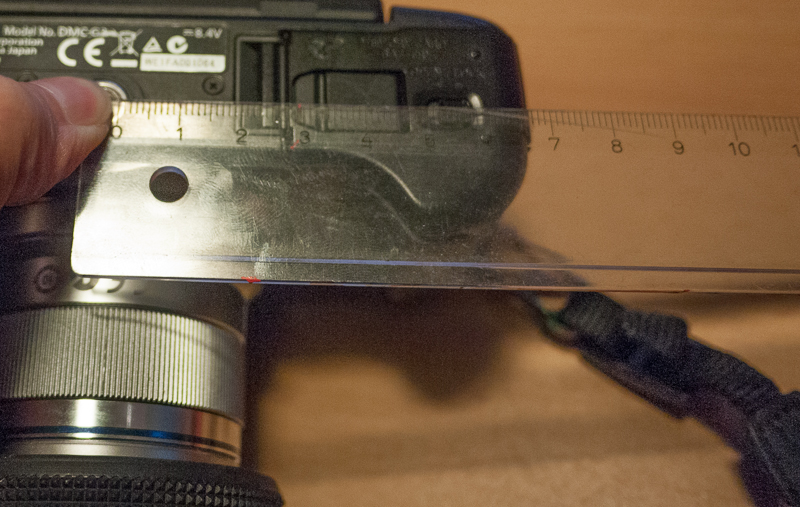

Von Gewinde bis Klappe sind es bei meiner G3 genau 2,3cm, mit der Schnellkupplung kann ich trotzdem noch die Klappe aufmachen und den Akku oder Karte wechseln.

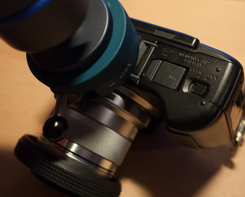

Hab mir gerade mal das Handbuch zur FZ200 runtergeladen, das ist ja wirklich blöde angebracht, aber mit der
Schnellkupplung die ich dir oben gezeigt habe, bist du recht schnell, die Runde Schraube die ich an der Kamera habe
ist so schnell runtergedreht, eventuell kannst du diese sogar dranlassen. Die ragt ab Gewinde rechts und links so ca 1,1cm raus.

Hi David,
danke für das Einstellen der Fotos und die Mühe!
Bei deiner Kamera sieht es sehr gut aus, bei der FZ200 sind es nur 4-5mm vom Gewinderand bis zum Scharnier.

ein paar Gedanken zum Thema:
Die weiter oben angesprochenen Novoflex-Verbindungen scheinen leider alle zu groß zu sein.
Die MiniConnect-Schraube hat ziemlich genau 25mm Durchmesser, genau die Breite der QPL-Slim 25.
Diese müsste allerdings - wenn's überhaupt reichen würde - zusammen mit dem Q-Mount Mini in Längsrichtung, also parallel zum Oblektiv montiert werden.
Daraus können sich mehrere Nachteile ergeben. Zum einen werden Klappdisplays erheblich behindert; noch viel wichtiger aber: es greift oftmals nur noch eines der beiden Gummistäbchen der Q-Plate, die Kraftrichtung beim Festziehen liegt nicht mehr in der Schraubenachse.
Die Aufnahmeplatte des Ball19 hat nochmals ca 2mm mehr, also ca 27mm Durchmesser.
Zu dem zu kurzen Spigot-Adapter auf der Klemme:
Natürlich gibt es, z.B. auch von Novoflex, dünne lange Stangen mit 1/4 Zoll-Gewinde.
Ich würde allerdings den verbleibenden Auflageteller nicht endlos verkleinern wollen. Die resultierenden Hebelkräfte steigen gewaltig.
Und irgendwann kommt die Frage auf, ob man überhaupt noch eine stabile Stativbefestigung hat.
Wenn die Kamera nicht unbedingt wieder absolut gleich auf dem Stativ landen muss, wie sie abgenommen wurde, würde ich zu Lennos erster Variante greifen.
Die MiniConnect-Schraube lässt sich ohne Werkzeug wunderbar handfest anziehen und ist somit auch genauso schnell zu wechseln, wie eine Speicherkarte zu entnehmen ist. Ihre Spannkraft erhält sie beim Einsetzen in die Basisplatte aufgrund ihrer konischen Form. Es können weiterhin stabile Stative und Köpfe benutzt werden.
