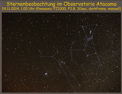

- Beiträge: 29
- Registriert: Mittwoch 12. September 2012, 07:51
Re: FZ1000 Sternenhimmel
Hallo Foto- und Sternenfreunde,
ja, ihr habt natürlich recht: ISO 3200. ISO100 waren meine nicht so gelungenen Aufnahmen.
Was den Standort betrifft, San Petro de Atacama liegt auf 22° südlicher Breite.
Habe das Foto nochmals hochgeladen mit den eingezeichneten gut erkennbaren Sternbildern: Stier und Orion, Plejaden sind auch gut erkennbar und die Milchstrasse unten rechts. Richtung Norden und langsamere Bewegung der Sterne ist also auch richtig. Alles steht natürlich auf dem Kopf, ist ja Südhimmel. Das sind leider nördliche Sternbilder, aber das Kreuz des Südens war um diese Zeit unter dem Horizont und am Morgen, als es sichtbar war, saßen wir schon wieder im Bus. Die größeren Sterne haben auch ihre richtigen Farben.
Klar, die FZ1000 ist nicht die Kamera für Sternenbeobachtungen. Ich habe sie aber nun einmal und wollte austesten, was man damit machen kann. Die nächste Herausforderung wird wohl die Mondfinsternis, aber das hat schon mal mit der FZ200 gut geklappt.
Joachim
