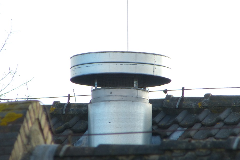

Seit längerem ist mir aufgefallen, dass bei einer Serie von Bildern (Einzelschüsse) im Hinblick auf die Schärfe unterschiedliche Ergebnisse herauskommen. Dabei ist bei 5 Schüssen in Folge (unter exakt gleichen Bedingungen) durchschnittlich nur eine Aufnahme richtig scharf.
Zunächst hatte ich den Verdacht auf einen nicht korrekt arbeitenden Autofocus, aber bei manueller Fokussierung besteht das Problem weiter. Um andere Einflüsse sicher auszuschließen, habe ich jetzt einen Test unter folgenden Bedingungen durchgeführt: Kamera bei Windstille absolut wackelfrei auf Stativ, fest auf ein kontrastreiches Objekt gerichtet. 10 Schüsse in Folge per Kabelauslöser. Das Ergebnis deckt sich mit meinen bisherigen Erfahrungen: Richtig scharf sind nur 1 – 2 Aufnahmen. Der Rest reicht von nicht ganz optimal bis hin zu unscharf. Auch fällt beim Durchschalten der Bilder auf, dass es jeweils leichte Änderungen (Verschiebungen) in der Geometrie gibt, z. B. ist der runde Kopf einer Schraube bei einem Bild plötzlich leicht oval.
Meine Frage: Sind diese Probleme serientypisch oder liegt ein individueller Fehler in der Kamera vor? Falls ja, wird so etwas wohl kaum zu reparieren sein, oder gibt es da andere Erfahrungen?

Stell doch mal ein scharfes und ein unscharfes Bild ihr rein, nicht dass Du zu anspruchsvoll bist ( glaube ich jetzt aber nicht ! ).

Neu ist die FZ150 schon seit langem nicht mehr zu kriegen. Gebraucht geht sie derzeit so um 250 Euro über den Ladentisch. Ist für mich aber kein Thema, das Risiko, vom Regen in die Traufe zu kommen, ist zu hoch. Ich wäre schon längst auf die FZ200 umgestiegen, wenn die nicht ausgerechnet im Schärfebereich schlechter beurteilt wird. Oder wirkt sich das in der Praxis gar nicht so aus? Was meinen Anspruch angeht: Der ist sogar extrem hoch (Naturfotografie, Vögel). Da hat man oft nur Sekunden und der erste Schuss muss sitzen - eben auch in der technischen Qualität. Per Sicocore Telekonverter 1,8x arbeite ich mit Brennweiten über 1000mm - selbsredend mit Stativ. Mit Ausnahme der Feinauflösung und der geschilderten Streuung bei der Schärfe war ich mit dieser Kombi bisher hochzufrieden. Ich wurde schon von Super-Tele-Canonieren gefragt, wie ich mit dieser Ausrüstung so starke Fotos hinkriege. Frage ich mich allerdings oft selbst. Anbei zwei Fotos zur Demonstration der Schärfenunterschiede. Beachte vor allem das Gitter vor den senkrechten Streben und auch die Dachziegel. Bei dem schärferen Foto (1) ist hingegen aus der runden Niete ein leichtes schrägstehendes Oval geworden. Auch die geometrischen Verschiebungen innerhalb des Bildinhaltes werden beim Bildwechsel deutlich (die Kamera stand bombe
nfest). Ist natürlich kein tolles Foto, aber zur Demonstration ganz gut geeignet.

Hier Bild2

Danke für die Fotos. So weiß jeder, um was es geht.
Ich musste aber schon genauer hinsehen, um die Unschärfe im 2. Bild auszumachen. Das sind ja 600mm Brennweite !
Ich persönlich würde das nicht überbewerten.
Ich nehme jetzt mal an, der Fokus stand stabil auf MF und wurde nicht von Bild zu Bild neu gesucht ?!
Mal sehen, was andere so meinen ....

Beitrag von LeeSurfrich » Samstag 14. März 2015, 20:54
Die Schärfe wurde manuell eingestelt. Bei Fotos von Vögeln können solche Unschärfen ein Bild völlig verderben (z. B. wenn kleine Details im Gefieder untergehen). Das Foto anbei (FZ150 + Siocore 18x Telekonverter) macht vielleicht deutlich, was ich meine. Aber es gibt ja noch andere Merkwürdigkeiten. Lade dir mal beide Bilder runter und schalte zwischen beiden Aufnahmen hin und her. Wenn du dabei die senkrechten Dachrinnenträger am linken und und rechten Rand im Auge behältst, wirst du feststellen, dass sich deren Winkel stark verändern. Da stimmt doch was nicht.

Beitrag von LeeSurfrich » Samstag 14. März 2015, 21:11
Sorry, gemeint keine Dachrinnenträger, sondern die Blitzableiterträger links und rechts des Schornsteins.

Also ich sehe da erstmal anscheinend einen Unterschied in der Helligkeit der Bilder.
B1 kommt mir dunkler vor und B2 etwas heller. Vielleicht wirkt B1 deshalb schärfer, weil halt kontrastreicher.
Gibts da Unterschiede bei ISO, Bel.Zeit oder Blende?
Ich sehe die Exifs nicht.
Bei B1 ist der kleine Zweig rechts neben dem linken Blitzableiterhalter kontrastreicher und schärfer.
Kommt evtl. auch wegen der relativen "Unterbelichtung" besser zur Geltung.
Aber mal was anderes.
Fokus auf einen runden hellen Edelstahlschornstein vor hellgrauem Himmel.
Das ist schon eine Herausforderung für den AF.
Vielleicht liegt es daran, dass die Ergebnisse ein gewisse Streuung haben, zumal bei 600mm.
