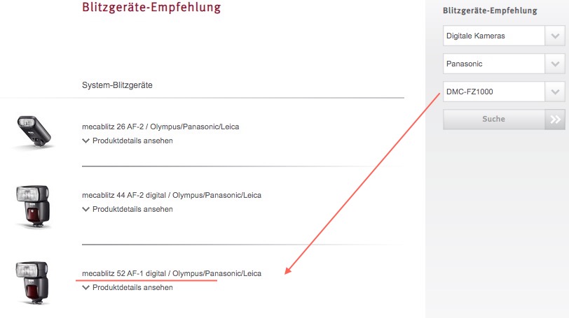

Ich besitze eine LUMIX FZ 1000 vom 19.12. 2019, erst 2 Tage "JUNG" it der Firmware 2.2
Leider ist mein Metz-Blitz 52 AF 1 digital mit der FZ 1000 nicht kompatibel.
Der Blitzer rastet nicht ganz ein.
Er rastet wohl ein bei der FZ 200 und FZ 300.
An dem Blitzschuh der nagelneuen Kamera kann es nicht liegen, da auch anderer neue FZ 1000 den Blitz nicht aufnehmen.
An der Leica TYP 114 (V-LUX) -identisch mit der FZ1000 -rastet jedoch der Blitz ein.
Ich vermute, das Panasonic zwischenzeitlich den Blitzschuh so geändert hat, dass nur Panasonic-Blitzer darin Platz finden.
Über eine Antwort würde ich mich freuen.

Re: Welches externe Blitzgerät eignet sich für die FZ1000
Beitrag von David » Samstag 21. Dezember 2019, 13:16
Wenn du dein Kameramodell in Metz Webseite eingibst wird dir unter anderem dein Blitzgerät vorgeschlagen.
Es muss also passen. Es sei denn das Blitzgerät ist nicht für den Panasonic Blitzschuh vorgesehen,
sondern für einen anderen z.B. Sony etc.
Bildschirmfoto 2019-12-21 um 13.13.48.jpg (51.88 KiB) 4706 mal betrachtet
