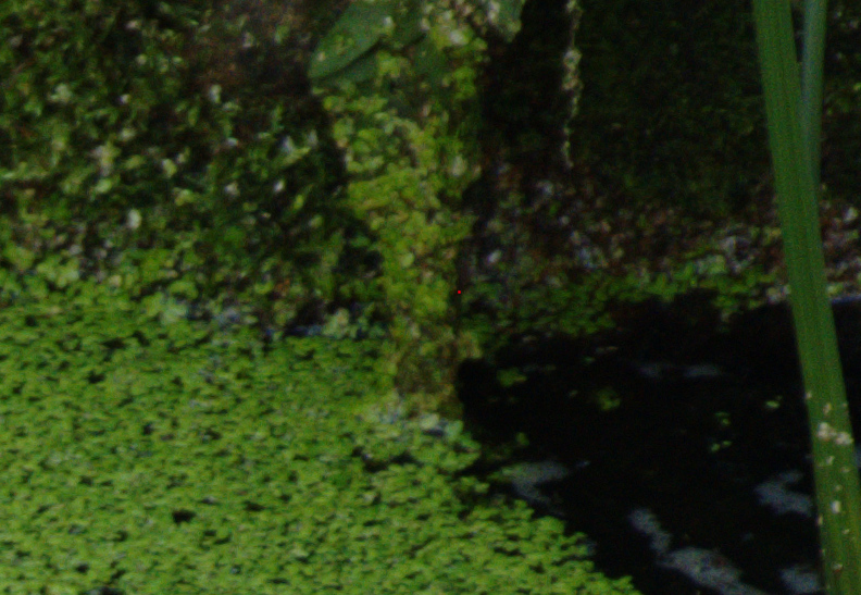

Zeige doch einmal einen Ausschnitt vom Seerosenblatt mit Pixelfehler.

Beitrag von HJarausch » Mittwoch 14. Oktober 2015, 18:47
Das Originalbild ist unscharf (verwackelt) aufgenommen (es war mein allererster Test mit langem Tele aus der freien Hand).
Das roote Pixel befindet sich in der Mitte

HJarausch hat geschrieben:Das Originalbild ist unscharf (verwackelt) aufgenommen (es war mein allererster Test mit langem Tele aus der freien Hand).
Danke, jetzt weiß ich worauf ich ganz genau achten muß.

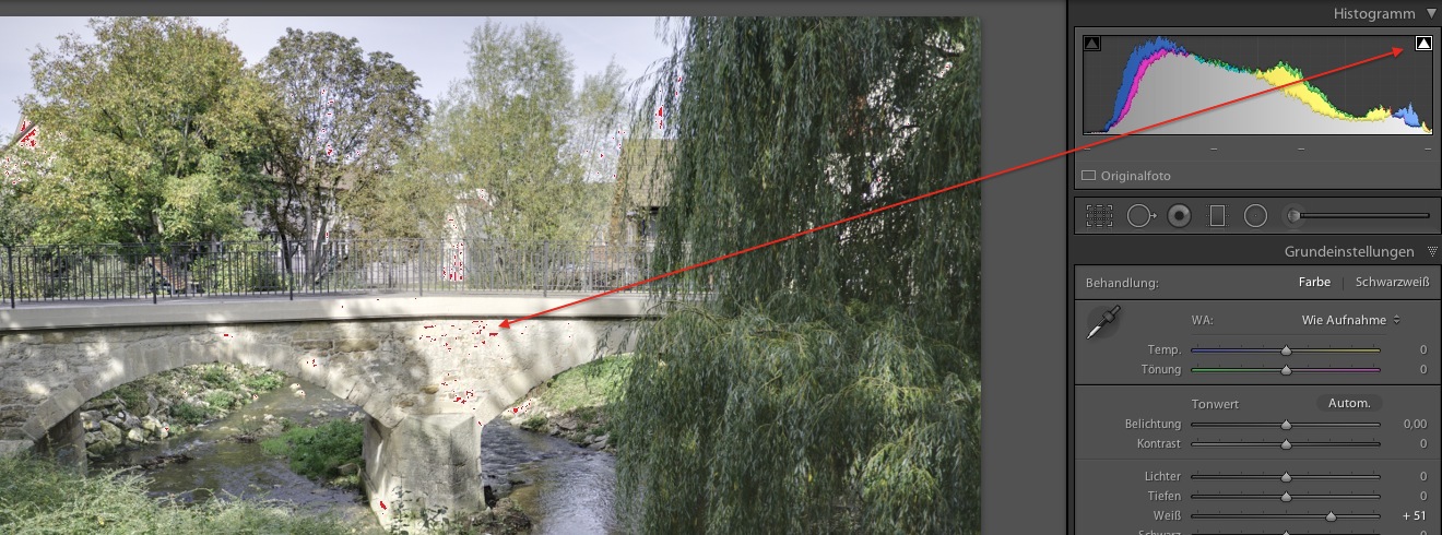

Beitrag von Lenno » Mittwoch 14. Oktober 2015, 19:38
Welches Raw Programm verwendest du um das Raw zu betrachten.
Wir hatten schonmal in einem anderen Thread den Fall, das dieser mit einem Programm ganz komische Darstellungen hatte,
die man in anderen Programmen nicht gesehen hat. Es lag in diesem Fall einfach an der Interpretation des Raws im Zusammenspiel mit dem Programm.
Falls du es nicht in Lightroom betrachtet hast, würde ich es gerne mal für dich checken, kannst du das Raw irgendwo zur Verfügung stellen
wo ich es runterladen kann, oder du kannst es mir auch per E-mail schicken. lenno_lumix_forum@icloud.com
Re: FZ 1000 hot pixels
Beitrag von Lenno » Mittwoch 14. Oktober 2015, 19:42
Und falls du doch Lightroom verwendet hast, schau mal ob vielleicht die Spitzlichterwarung eingeschaltet hat, (oder vielleicht in deinem verwendeten Programm
ist es die Schattenwarnung)
diese zeigt dir nämlich in roter Farbe überbelichtete Stellen an, nicht das wir hier von roten Fehlerhaften Pixeln reden,
und es ist nur irgendeine Warnungsanzeige. (was aber in deinem Fall wohl eher nicht der Fall ist, das Bild ist dunkel)
