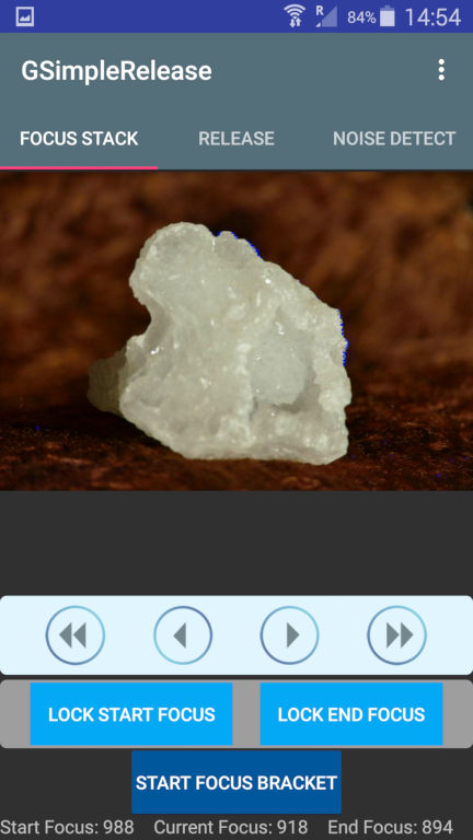

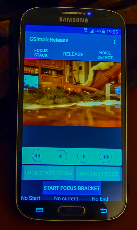

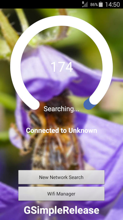

Bild 3 : Wahl der Anzahl der Bilder
Bild 2 : Einstellung der Fokussierung
GSimpleRelease Start - drücke WiFi Manager

Ich habe GsimpleRelease auf meinem Galaxy S5 (Android 5.0) erfolgreich benutzt. Hier mal die wichtigsten Schritte. (Im Folgenden kürze ich nicht unbedingt notwendig mit NUN ab).
1.) Vorbereitung der Kamera (hier FZ1000)
  • Kamera auf ein Stativ montieren
    Den Bildstabilisator abschalten (NUN)
    Die Kamera auf das Motiv ausrichten und Zoom nach Wunsch einstellen.
    Modus A mit Blende 8 für eine große Tiefenschärfe (NUN)
    Manuellen Fokus einstellen - sehr wichtig
    Fokus Peaking aktivieren (NUN)
    Setup Menu - Wifi - Wi-Fi-Funktion - Neue Verbindung - Aufnahme & Ansicht über Fernbedienung : die FZ1000 zeigt nun den QR-Code und den 2D Barcode an; die Kamera so stehen lassen.
2.) Start von GSimpleRelease
  • siehe Bild 1 : WiFi Manager anklicken - es sollte eine FZ1000.... sichtbar sein - mit dieser verbinden.
    siehe Bild 2: Zunächst muss man den (gewünschten) "Nahpunkt" fokussieren. Dazu verwendet man einen der Doppel- oder Einzelpfeile nach links oder rechts. Der Doppelpfeil ändert den Fokus stärker, der Einfachpfeil macht den kleinst möglichen Fokusschritt. Nun muss man den Nahpunkt mit Lock Start Focus auswählen.
    Dasselbe wiederholt man für den (gewünschten) "Fernpunkt".
    Nun drückt man auf Start Focus Bracket. Dann erhält man Bild 3. Dort kann man links die Zahl der Bilder einstellen und drückt dann auf Execute Bracket. Man hört nun, wie die Kamera die einzelnen Bilder aufnimmt.

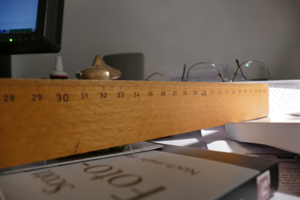

Zunächst ein künstliches Beispiel : ein schräg gestelltes Lineal. Es wurden 5 Einzelbilder aufgenommen, hier wird nun das erste (Nah-)Bild und das letzte (Fern-)Bild mit dem Ergebnis gezeigt:
Nahbild
Fernbild
Mit Focus Stacking erzeugtes Bild

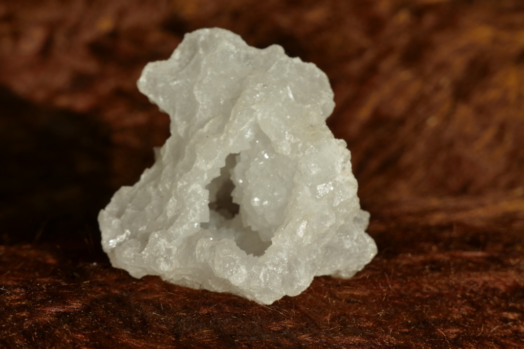

Und nun noch ein sinnvolles Bild : ein Kristall.
Ergebnis des Focus Stacking
Nahbild
Fernbild
